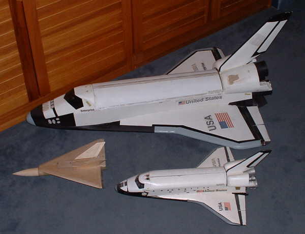

Mmh, ich wollte sowieso ein Modell 1:50 bauen, das wäre ungefähr die passende Größe. Son Booster und Tank dafür is kein Problem. Neil, wieviel wiegt der Orbiter? Wo ist der Schwerpunkt (Längs- und Hochachse)?
Ich fürchte wir werden einen I, J oder sogar K Motor brauchen...
Wie hast Du das Problem der 1 zu plumps Gleitzahl gelöst?
Beitrag 9400 [Alter Beitrag25. Januar 2002 um 15:18]
also das Ding ist genau doppelt so groß wie das Revellmodell. Werde nochmal genau nachmessen.
Das Ding wiegt komplett mit RC-Anlage 1,5kg.
Ob es 1stick out tonguelumps gleiten wird weiß ich nicht, habe das noch nicht testen können. Deswegen ja auch der Aufnäher "Aproach and landing test" auf dem Overall.
Ich denke aber das nach dem Kraftflug mit der Rakete, das Ding genauso geflogen werden muß wie der echte auch, aslo 23° mit der Nase nach unten. Kurz vor der Grasnarbe wird dann die Nase hochgezogen und sanft gelandet.
So ganz gefällt mir das Modell noch nicht. Vielleicht mach ich noch mal ein neues mit Fahrwerk. Da könnte man dann auch 3 Motore in dem Ding einbauen.
Gruß Neil
Beitrag 9401 [Alter Beitrag25. Januar 2002 um 18:49]
hier mal die ganzen Gleiter im Vergleich.
Das Revell Modell ist 330x540mm groß, und der große Shuttle 630x1110mm.
Nimmt man an das der Shuttle ein Delta ist, so ergibt sich eine Flächenbelastung von 43g/dm^2. Ist für so ein Ding doch recht gut. Der Schwerpunkt liegt wie bei allen Gleitern im vorderen Drittel. Als Anstellwinkeldifferenz werden die Höhen- und Querruder hochgestellt.
Das Seitenruder ist nicht Spreizbar als Airbreak. Es gibt auch kein Bremsfalschirm. Evtl. Mache ich aber in der Ladebucht einen Rettungsschirm rein.
die Ladebucht ist übrigens zu benutzten. Es kann also Nutzlast transportiert werden.

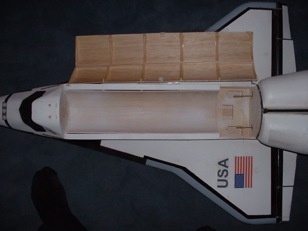

Hier noch die Ladebucht inklusive Fuß.
hinten sieht man die Ausprarungen für die Servos und Empfänger. Der Akku wird mit einem Klettband in der Ladebucht fixiert. So kann man durch Versuche den idealen Schwerpunkt herausfinden. Für einen Start als Rakete muß dieser dann fixiert werden.
