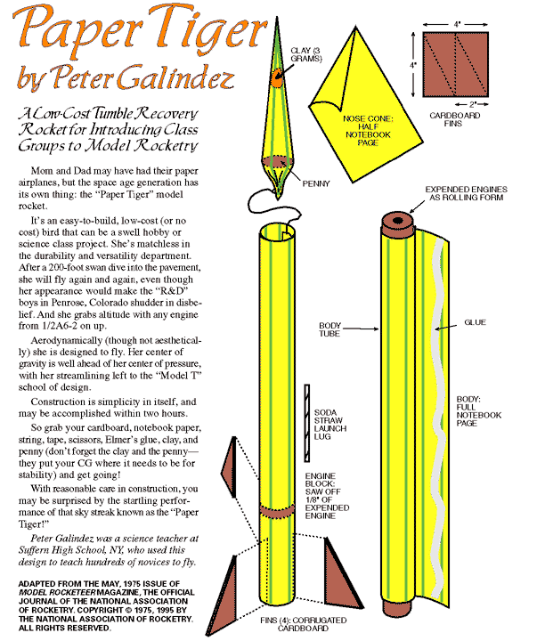

, versuch mal dieses "Verlustmodell"
[24. November 2001 um 22:56]
Mit diesem Modell ist der Held 1000 in seinem Element. Ein eventueller Verlust ist bei 2 Blatt DIN A4 und etwas Pizzakarton auch nicht tragisch.

Ein Modell aus einem 18er Rohr, Spitze und 3 Leitwerken, ein Flatterband ist auch sehr ideal für den Held 1000.
Fliegt enorm hoch ! Tom |
