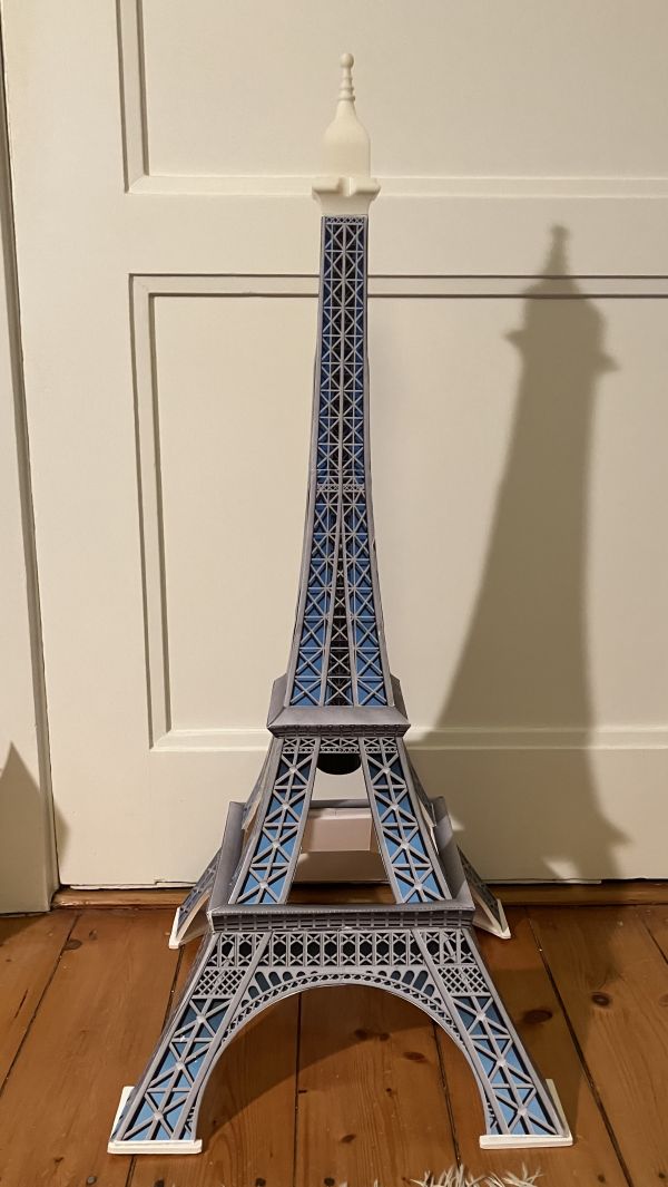

Ich habe jetzt mal nach der Anleitung von Apogee Rockets den Eiffelturm gebaut:
Er ist 84 cm hoch geworden und wiegt leer ca. 350 g. Hat ein 29er Motorrohr, das nach oben in ein 24er Rohr ausläuft. Er soll auf dem RJD mit einem F40-4W fliegen. Eigentlich wäre eine kürzere Verzögerung noch besser. Das würde aber eine Elektronik erfordern, die kaum unterzubringen ist. Gruß Achim Tracking https://www.dropbox.com/scl/fo/zap4uvchueg080w0az5og/AOOqAeAiN2aSaAEPhiusKyk?rlkey=cuvsp1db08mrwq20gqqbpicg2&dl=0 Altimeter https://www.dropbox.com/sh/jw1nenfd45mzee3/AABZKjSB-_9DA-pLaVlOti-9a?dl=0 Wer etwas braucht: E-Mail oder PM |

Sehr cool!
Der F40W ist doch ein Reload, da kannst Du das Delay vor dem Zusammenbau noch etwas kürzen. Oliver |

Cool, gefällt mir.

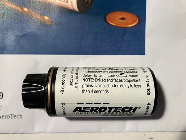

Zitat: Dazu eine Frage: Das Delay Element muss, so wie ich es verstehe, nahe am Grain sein, damit beide gezündet werden. Brauche ich, wenn das Delay Element gekürzt wird, einen anderen Delay Spacer? Gruß Achim Tracking https://www.dropbox.com/scl/fo/zap4uvchueg080w0az5og/AOOqAeAiN2aSaAEPhiusKyk?rlkey=cuvsp1db08mrwq20gqqbpicg2&dl=0 Altimeter https://www.dropbox.com/sh/jw1nenfd45mzee3/AABZKjSB-_9DA-pLaVlOti-9a?dl=0 Wer etwas braucht: E-Mail oder PM |

Nein, in das Delay wird ein nicht durchgehendes Loch gebohrt mit einem Gerät wie diesem hier: https://www.sierrafoxhobbies.com/de/accessories-reloadable-motors/1701-uddt-universal-delay-drilling-tool-aerotech.html Das Delay Grain muss dann mit Loch in Richtung Treibstoff eingebaut werden.

Bei mir steht: Do not shorten delay to less than 4 seconds.
Der F40-4W hat ja schon 4 Sekunden Verzögerung. Achim Tracking https://www.dropbox.com/scl/fo/zap4uvchueg080w0az5og/AOOqAeAiN2aSaAEPhiusKyk?rlkey=cuvsp1db08mrwq20gqqbpicg2&dl=0 Altimeter https://www.dropbox.com/sh/jw1nenfd45mzee3/AABZKjSB-_9DA-pLaVlOti-9a?dl=0 Wer etwas braucht: E-Mail oder PM |

In
https://www.rocketryforum.com/threads/motor-delay-adjustment.167311/ heißt es: „you can't adjust them to below 4 seconds...doing so, might not leave enough delay element in place to keep the motor 'sealed' during the motors burn.“ Achim Tracking https://www.dropbox.com/scl/fo/zap4uvchueg080w0az5og/AOOqAeAiN2aSaAEPhiusKyk?rlkey=cuvsp1db08mrwq20gqqbpicg2&dl=0 Altimeter https://www.dropbox.com/sh/jw1nenfd45mzee3/AABZKjSB-_9DA-pLaVlOti-9a?dl=0 Wer etwas braucht: E-Mail oder PM |
