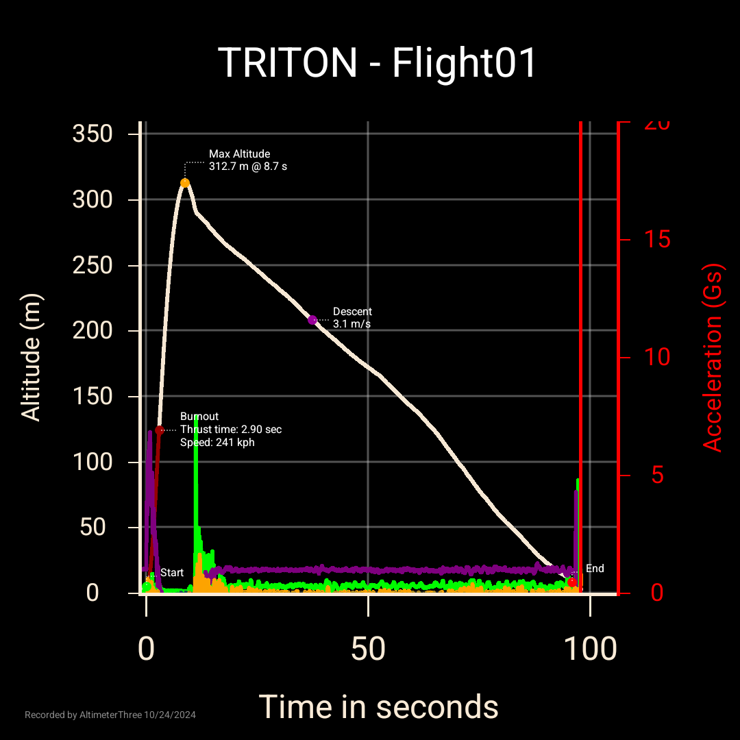

Hallo allerseits!
Es gibt einen Neuen Deutschen Rekord: 312m. : ) Video: https://youtu.be/RhrX7mGevno TRITON Flight #01 24.10.2024 15:00 CEST Wind 9kts 107° ESE Temperature 15°C Type Water Rocket Body Diameter 100.6 mm Length 2220 mm Dry Mass 1920 g Launch Mass 5120 g Capacity 11.44 l Nozzle Bore 10.0 mm Drag Coefficient 0.402 cd Stability 2.27 cal / 10.8% Max. Pressure 25 bar / 363 psi Flight Pressure 20 bar / 290 psi Peak Thrust 305 N Total Impulse 396 Ns Burn Time 2.9 s Max. Velocity 67 m/s / 241 kp/h Recovery System Automatic Parachute Deployment (Barometric Apogee Detection) Parachute 1600 mm Octagon Electronics/Sensors GPS, Altimeter, 3D-Accelerometer, 4k Camera (Sorry, Formatierung will nicht so wie ich) Schöne Grüße aus Berlin Felix Geändert von BerlinWaterRockets am 09. November 2024 um 23:46 |
