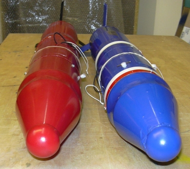

Hi Charly,
die Idee mit der "runden" Spitze hatte ich schon mal umgesetzt:
Das Modell flog sehr gut und ich hatte nicht im geringsten den Eindruck, dass es immer eine "Spitze" sein muss.

...Spitzen müssen nicht immer spitz sein...cool

Das würde doch meiner Spitze sehr entgegenkommen, da ich dort später einmal eine Cam einbauen möchte .-)

Ich sehe kein Problem bei Deiner Spitze, aber der Zeichnung und dem Gedanken nach soll es wohl eine Halbkugel werden, die Bemaßung sagt aber "r=103", das müsste doch R56,5 sein, oder?
Soll das Ding eher kurz und knubbelig oder doch länglich werden?
hast natürlich Recht ... R = 103/2 macht bei mir 51,5 ....

Auf Deinen neuen Grafiken wiederum scheint die Spitze eher elliptisch, also mit großer Halbachse 206 mm und kleiner Halbachse 103 mm zu sein...

Oliver .. hast ja recht .-)
Ich hatte vergessen in R-Sim die Daten auch zu ändern... ruhe
Habe ich aber nun korrigiert ....

Fliegen wird sie trotzdem, keine Angst.

Hallo Charly,
runde Spitzen, kein Problem big grin
