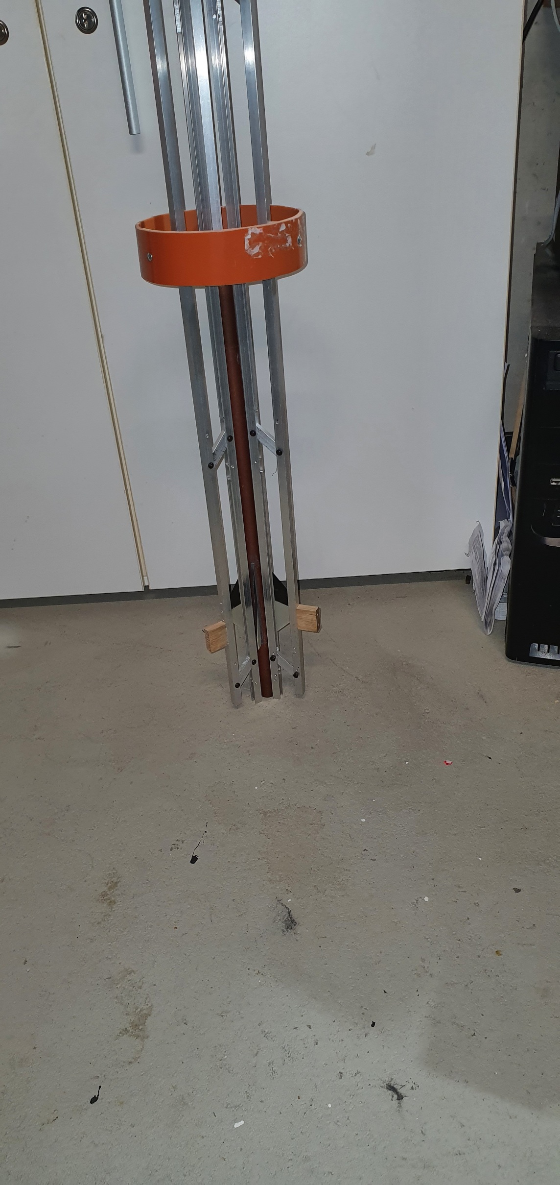

Hi, im Rahmen mit meiner neuen 18mm Rakete, habe ich eine Idee aufgegriffen die mir schon lange im Kopf rum schwirrt, ein einstellbarer Launchtower. So soll es werden:
Beiträge: 2746
Dadurch dass man die Stangen gegeneinander verschiebt hat man eine Breitenänderung von 27mm das mal zwei sind 54mm Verstellweg.

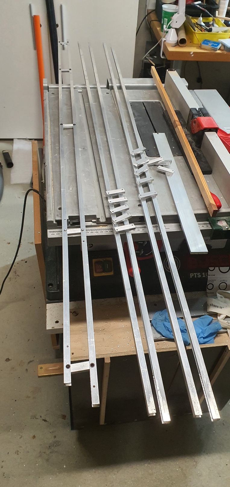

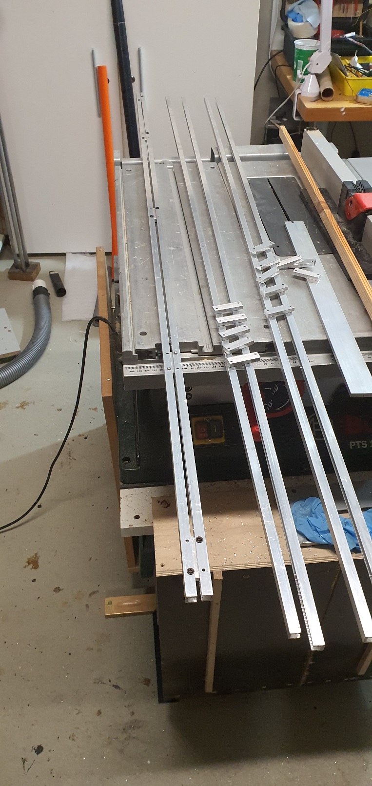

Beiträge: 2746
Nach 15 Nuten, 45 Löcher und 30 Gewinde 60 Schrauben:

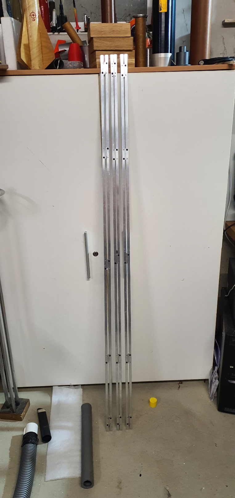

Beiträge: 2746
40mm 20mm

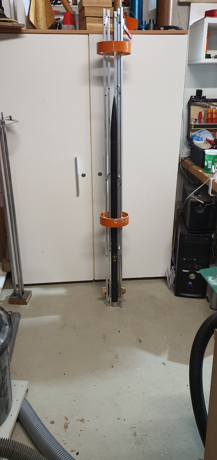

Beiträge: 2746
Jetzt fehlt noch der Verstell-Mechanismus.
Beiträge: 531
Wirklich klasse ! Bin auf den Mechanismus gespannt ! Ist der Ansatz ein Mechanismus der alle drei gleichzeitig und gleichförmig verstellt ? Grüße Marco
Beiträge: 2746
Hallo Marco,
ich würde gern alle drei Stangen gleichzeitig hoch oder runter bewegen. Ich werde versuchen aus dem Gewinde eines Küchenschrank-Verstellfuß so was zu relisieren. Da hat man eine menge Hub bei wehnig Umdrehungen. An die inneren Stangen kommt ein kurzer Aluvierkant auf den ich zwei Kugellager schraube. Die Kugellager sollen in einer T-Nut geführt werden und die Stangen auf gleicher Höhe halten.
Beiträge: 8335
Wie führst Du die Rakete in den Aluprofilen? Irgendeine Art Gleitlager? Oder ist die Reibung ausreichend gering und das Alu gefährdet die Lackierung nicht?
