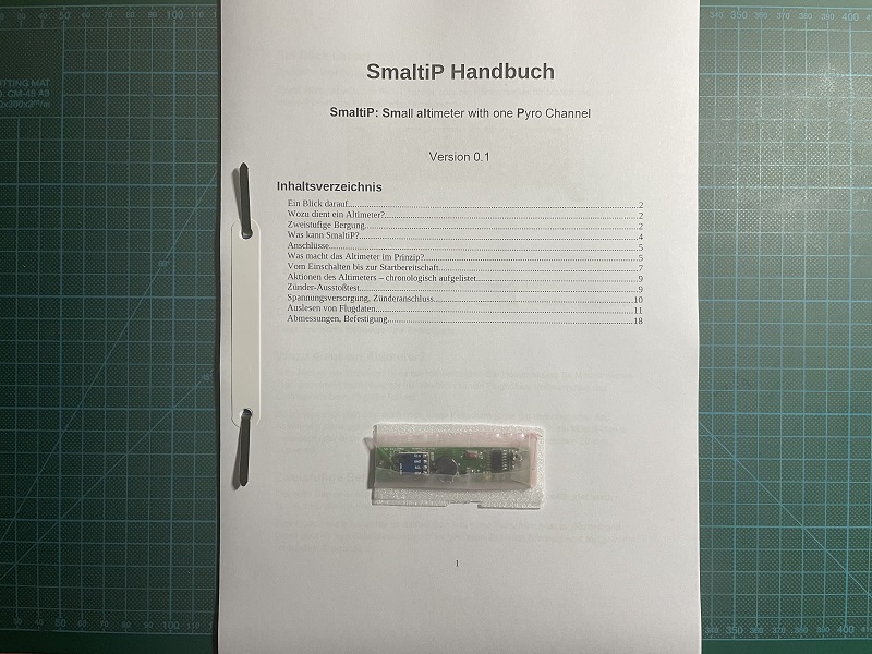

Heute ist bei mir Post von Achim angekommen.
Werde den SmaltiP das erste mal in der Bolt One einsetzen.
Vielen Dank dir nochmal Achim!

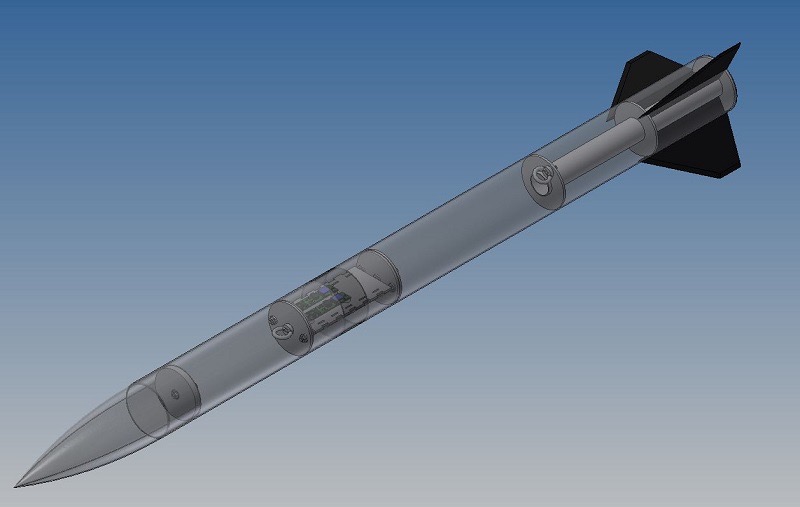

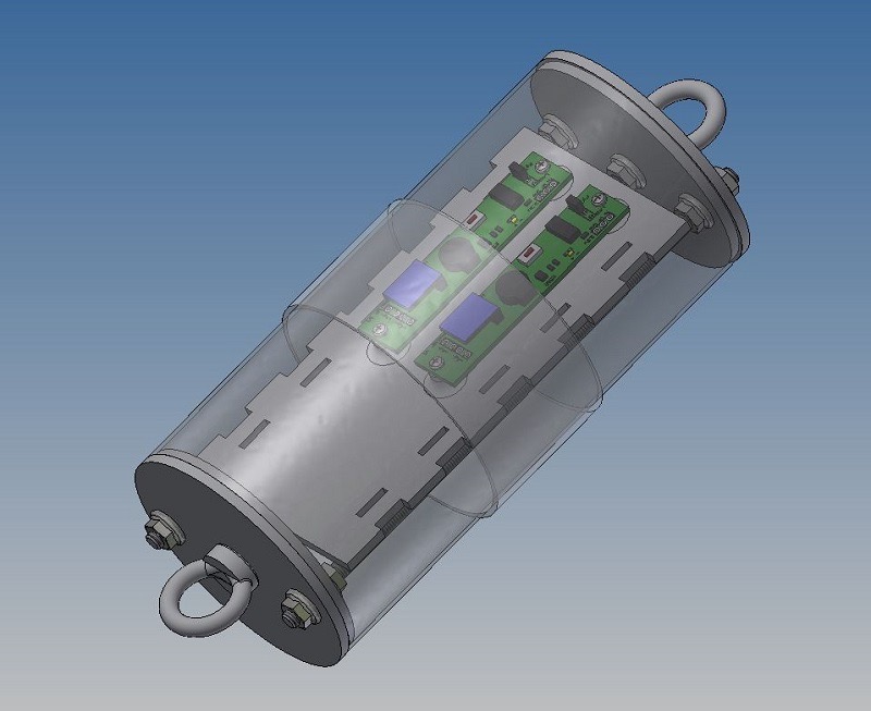

Gestern Abend ein kleines CAD Update gemacht.
In der E-Bay finden zwei SmaltiP von Achim wunderbar Platz.
Jetzt fehlen noch die Akkus und die Kamera. Geplant ist es eine nach unten ausgerichtete Kamera einzubauen. Diese Kamera soll irgendwann mal Live Aufnahmen vom Flug machen, aber das ist noch Zukunft. Für das erste soll die Kamera den Flug aufnehmen.
Eine Vorrichtung für das Ausrichten der Fins ist auch schon zum Teil umgesetzt. Vielleicht etwas to much aber ich wollte es robust bauen.

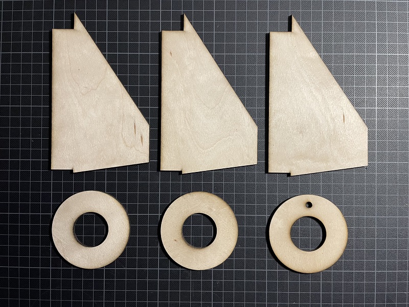

Gestern sind Laserteile für die Bolt One bei mir angekommen.
Ich muss zugeben, war nicht ganz günstig aber wollte es trotzdem mal ausprobieren.
Da ich leider noch keine Lasermaschine besitze, aber noch ein paar Teile benötige, bin ich auf der Suche nach jemanden der eine Lasermaschine besitzt, Lust und etwas Zeit hat und mich gerne etwas unterstützen möchte. Selbstverständlich übernehme ich alle entstehenden Kosten. Gerne einfach eine Nachricht an mich falls sich jemand findet. Ich finde es viel schöner mit den Leuten zusammenzuarbeiten die aktiv dieses wunderbare Hobby betreiben, anstatt extern irgendwas in Auftrag zu geben.
Vielen Dank schon mal im Voraus.
