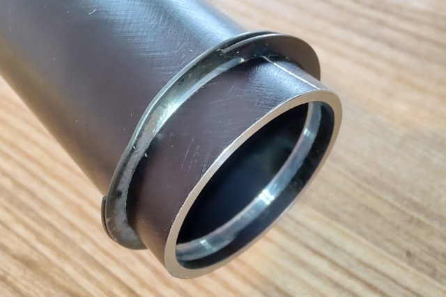

Bei der Gelegenheit: Ein - sofort sichtbares - Ergebnis der Tests war, dass gerade bei langen Brenndauern ein reaktionsträger, nicht schmelzender Liner (z.B. Hartpapier mit duroplastischem Binder) essentiell ist, weil das Casing sonst derb leidet. Meine 8 in 38er ABS-Reloads brennen bis auf den Liner weg.

Das angeschmolzene Casing ist wieder ok - etwas kürzer zwar...
