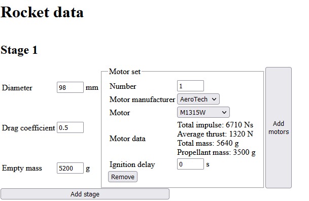

Ich habe in der letzten Zeit immer mal wieder an WALTS, dem "Web Altitude Simulator", gearbeitet. Das ist ein Online-Simulator, der eine ähnliche Funktionalität wie wRASP bieten soll, also auch Cluster, mehrstufige Raketen etc. Als Motorendatenbank wird im Hintergrund Thrustcurve.org verwendet. Ich weiß, dass es dort auch einen Simulator gibt, der einem sogar eine Liste mehr oder weniger passender Motoren ausspuckt, aber das deckt eben nicht alles ab was wRASP so kann/konnte.
Probiert es mal aus, bin auf Eure Meinung gespannt (ja, ich weiß, alles auf Englisch ... dafür nur metrische Einheiten! ;-):
http://www.oliver-arend.de/walts

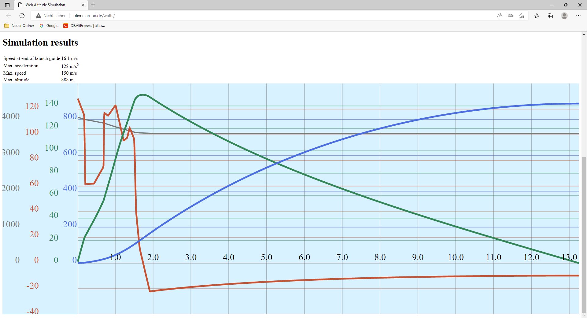

Beitrag 7653876 [Alter Beitrag16. September 2022 um 13:39]
Hallo Oliver,
das gefällt mir gut. Das Diagramm sieht bei mir so aus:
Beiträge: 8333
Beitrag 7653877 [Alter Beitrag16. September 2022 um 14:05]
Genau so soll das, die Simulation endet am Gipfelpunkt.

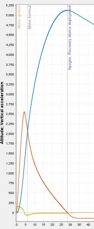

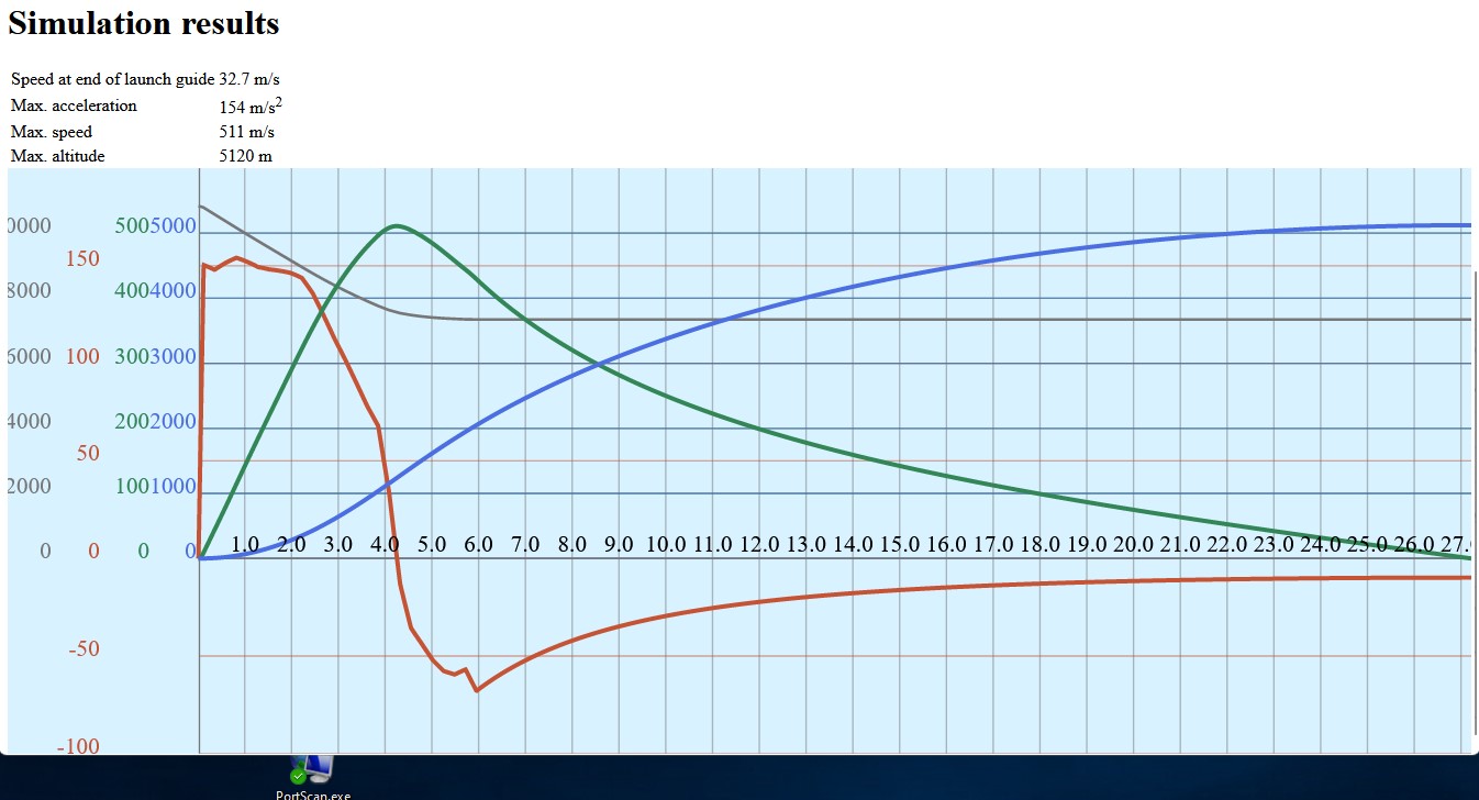

Hallo Oliver,
Ich habe meine Aktueller Rakete simuliert:
Simulation aus Open Rocket:
Simulation von Oliver
Fast keine Abweichungen.
Super.
lg Willi

Beiträge: 2744
Beitrag 7653897 [Alter Beitrag19. September 2022 um 15:20]
Hallo Oliver,
das Diagramm lässt sich nicht skalieren. Das ist nicht schlimm, aber etwas irritierend.
Eine Farblegende der Werte hätte auch was.
Es ist klasse, dass die ganzen Motoren hinterlegt sind, da kann man schnell mal was simulieren.
