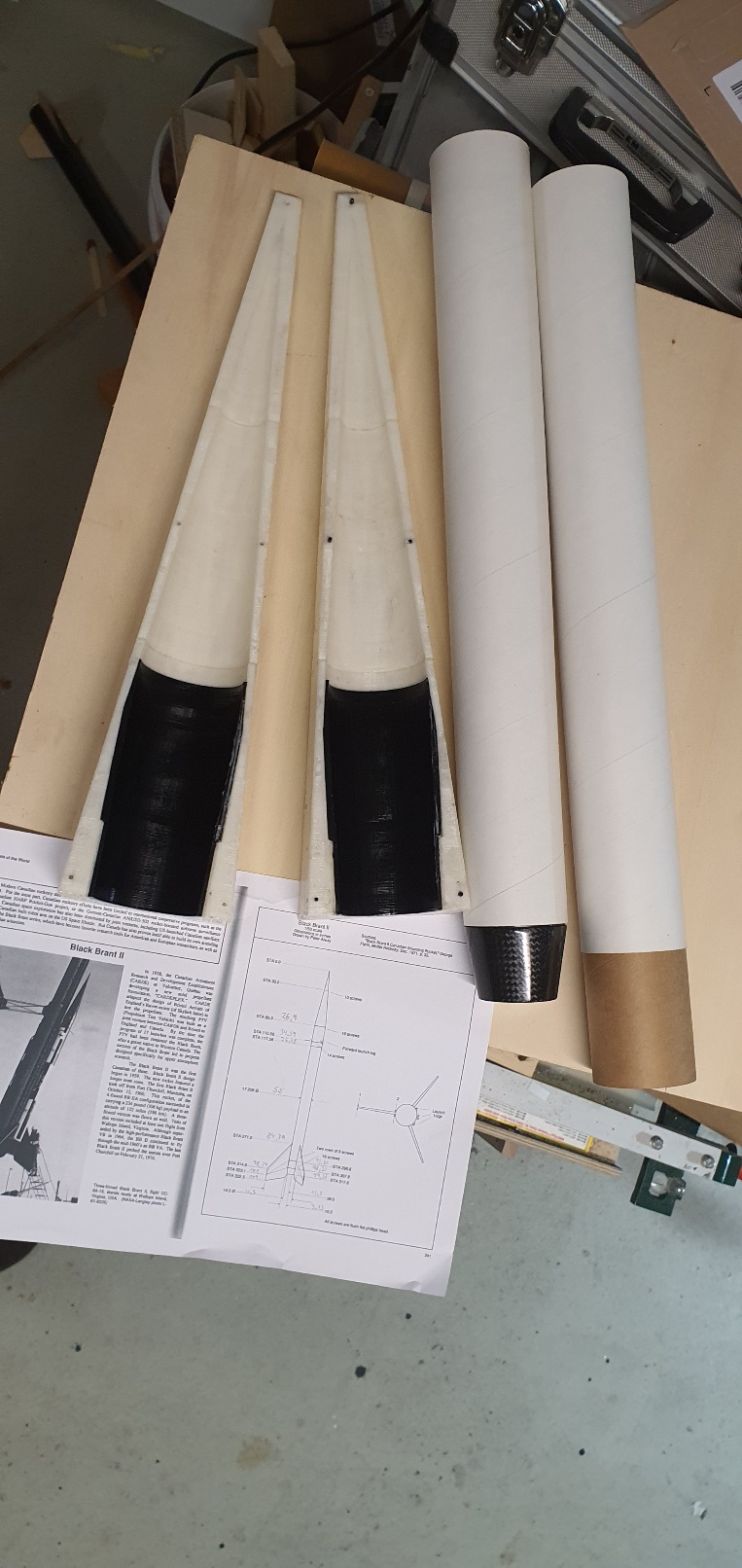

Hier entsteht ein Black Brand II Bastel und Laber Trade.
Was es bisher gibt ist:
zwei BT 70 Rohr
einen Heckkonus
und
eine umgebaute Laminierform von der Stratofan

Moin Oliver,
klar passt ein 38mm Motorrohr in den Heck-Konus big grin
Mutter des Gedanken war aber ein einfaches Model, ohne Elektronik oder anderen Schnick Schnack.
Die BBII war mein zweite selbstgebautes Model. Damals ganz aus Naßklebepapier aud C6 von Weko. Es war die Zeit, in der es keine Motoren gab. Ich hatte noch nie einen D7 Motor in Händen gehalten. In die Zukunft blickend hatte ich dann eine Wechsel-Motor-Halterung ersonnen, die sich aber nach dem man die Treiber kaufen konnte als zu klein raus gestellt hat.
Ich setze mich gleich mal ran, die Spitze zu laminieren.
Die schwarzen Dinger in der Form ist ein Spacer der den zu großen Durchmesser der Form auf die BT Rohre reduzieren soll. Ich kann noch nicht sagen ob das passt.
Je nach dem wie schwer die Spitze wird, entscheidet sich ob es Sperrholz oder Glasfaser/Kohle-Finnen werden und damit ob ich einen 3x18mm Cluster oder ein 38mm Rohr einbaue.
Die BT Rohre würden aber un verstärkt keinen 38mm Motor überleben.... Eigentlich weiß ich nur was es für ein Model werden soll.

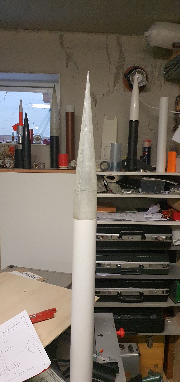

Beitrag 7653154 [Alter Beitrag17. Juni 2022 um 12:30]
Das sieht doch brauchbar aus.

Du hast nicht zufällig das Farb-Teamplate kopiert?
Aus der Zeichnung im ROW werde ich nicht endgültig schlau.

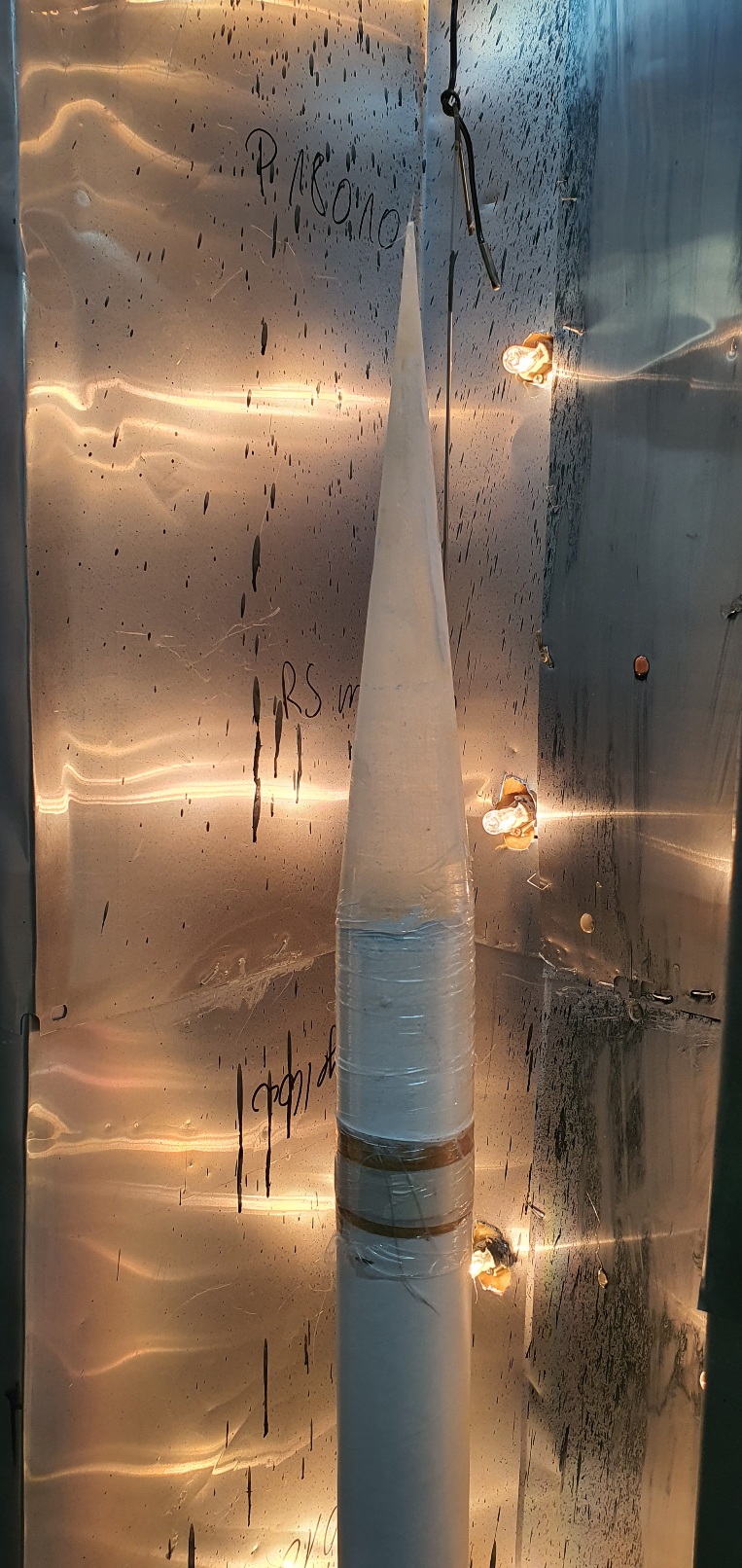

Dank Dir Oliver.
Die Spitze darf heute Nacht ins Solarium.
Hat eine Lage mehr Glas bekommen, die Auflage war zu schmal.
