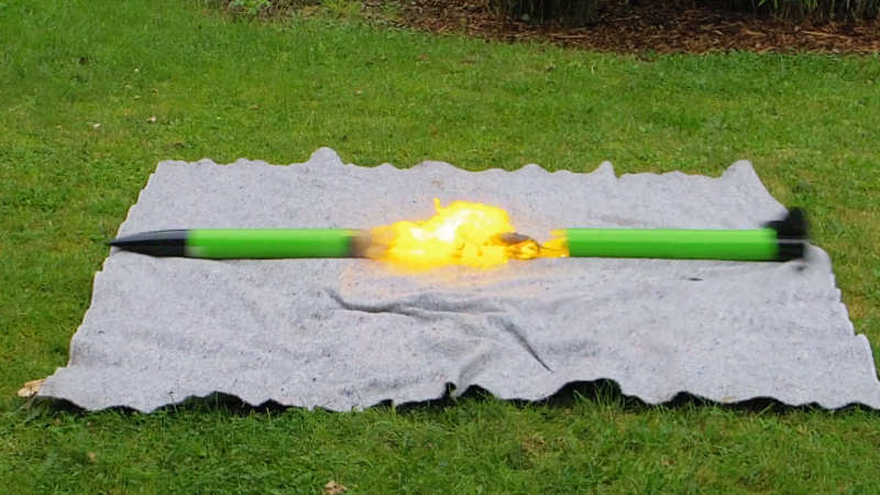

Hallo, ich habe mich inzwischen auf sogenannte "Squibs" spezailisiert:
Die Pyroflocken kommen in den abgeschnittenen Finger eines Einweg-Gummihandschuhs
(dünne Sorte Labor/Nitril).
Bei 75mm Körperrohr beträgt bei mir die Einwaage 1,2 bzw. 1,5 Gramm für Main- bzw. Drogue-Bay.
Da kann man eine günstige Digitalwaage verwenden, z.B. Numismatikwaage, dann ist auch die
Reproduzierbarkeit gegeben!
Beim Bodentest sollte herauskommen, dass das Schockband schön ausgebreitet auf dem Rasen liegt big grin
Irgendwo hab ich noch Fotos von meinen Tests ...
