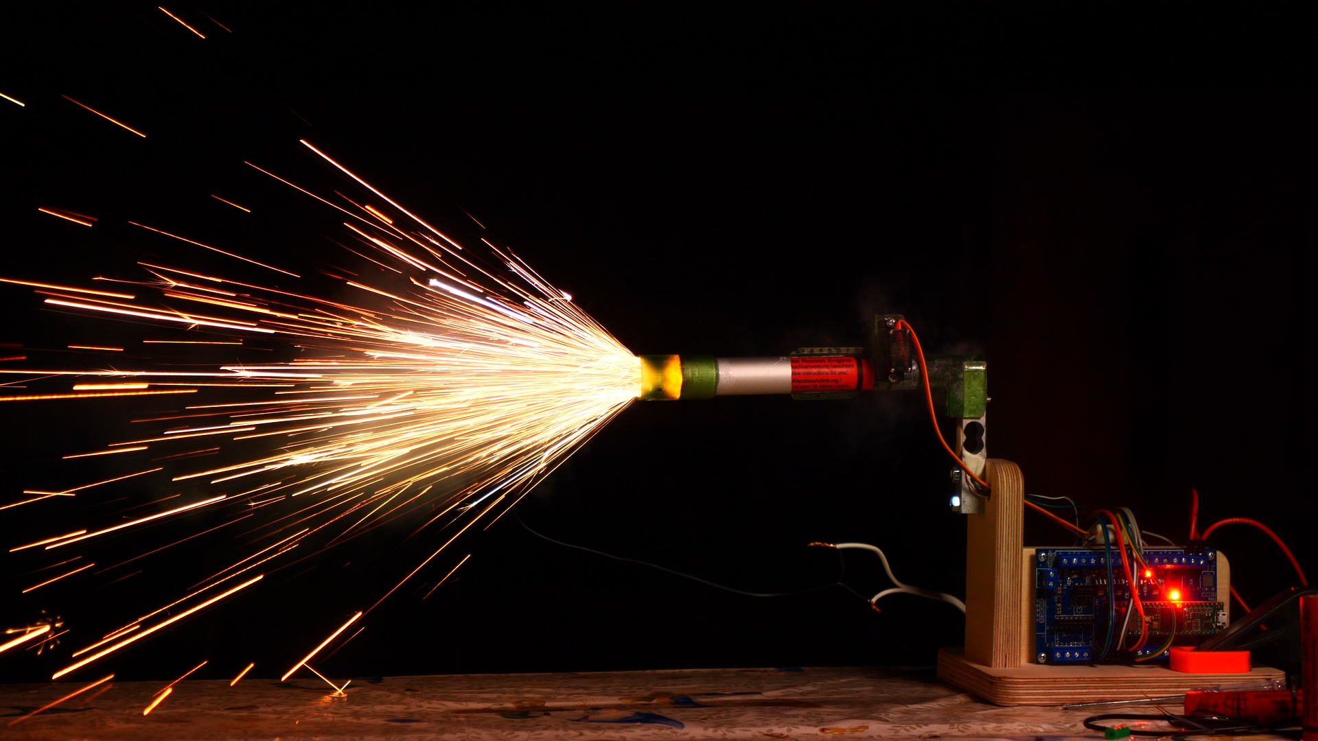

Heute gab es auch schon den ersten "erfolgreichen" Test mit einer zweiten Brennkammer.
Nach dem Zünden sah es so aus:
Ein Frame weiter (60fps) war die Brennkammer schon weg big grin
Also so geht es schonmal nicht.
Aber ich habe schon eine "Lösung" in der Umsetzung.
Bin gespannt ob der Resindruck den Brennkammerdruck aushält - ich glaube nicht.
Aber hey, wenigsten kamen gute Bilder bei raus...

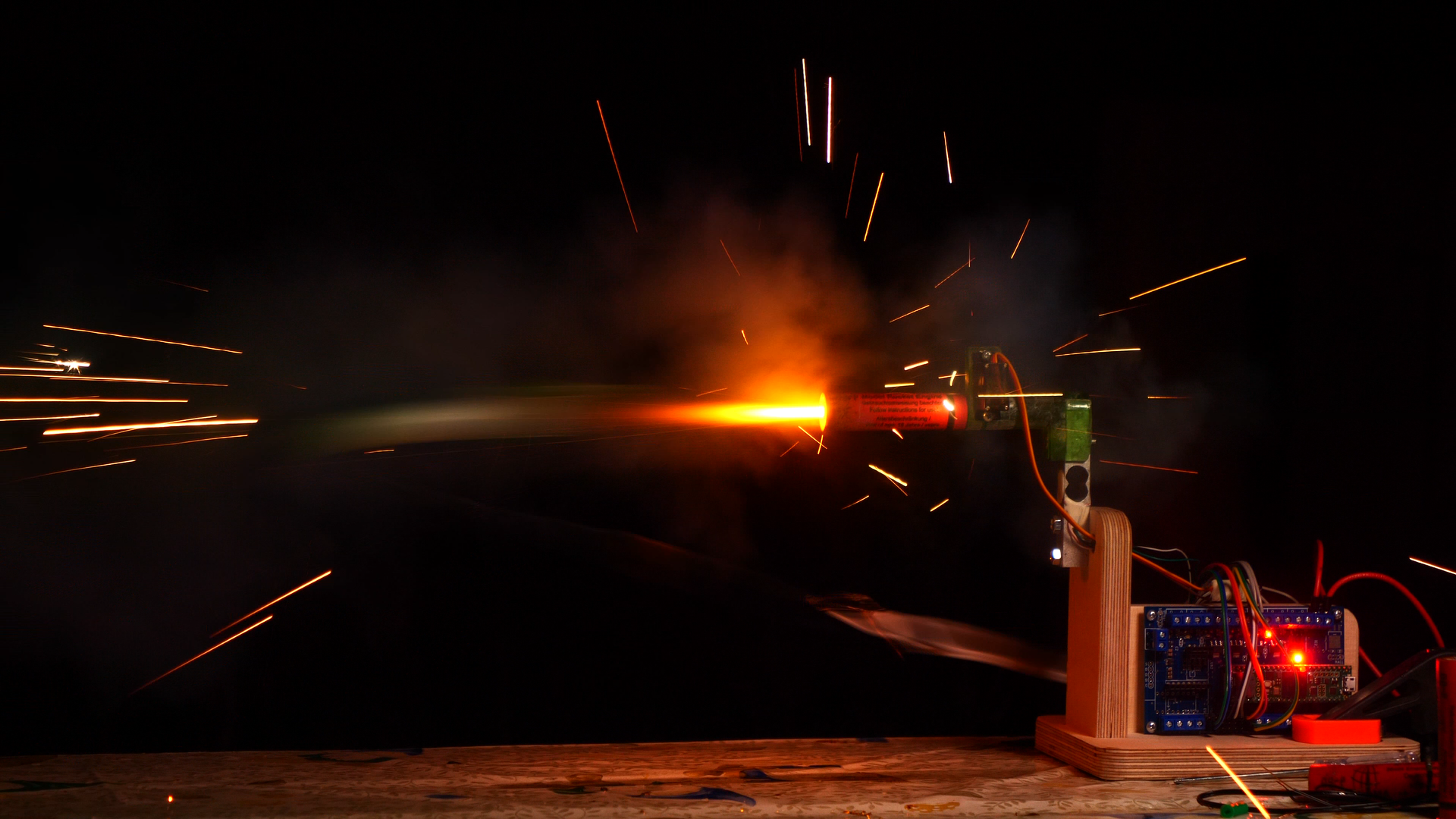

Beitrag 7651071 [Alter Beitrag01. Januar 2022 um 21:59]
[Melden] Profil von MoBrie anzeigen    MoBrie eine private Nachricht schicken   Besuche MoBrie's Homepage    Mehr Beiträge von MoBrie finden
Erstmal ein Frohes neues Jahr euch allen smile
Beim letzten Test konnte der Servo die Kammer nicht genug festhalten - nicht ist kaputt gegangen.
Heute gab es den zweiten Test... Nach den Bildern haben wir wahrscheinlich das Tor zur Hölle geöffnet.
Dieses mal haben wir den Motor mit 2K Kleber mit dem zweiten Chamber verklebt.
Kurz nach der Zündung sah alles gut aus, doch dann hat sich der 2K Kleber, welcher die Düse hält, gelöst und die Düse ist abgeflogen.
Aus unerklärlichen Gründen ist dann das Alu-Rohr geschmolzen. Vielleicht wegen dem heißen 2K Kleber welcher mit dem Alu reagiert hat?
Hier ein kleines Video: Zweiter Test
Und hier ein paar Bilder
Das Alu-Rohr hats echt erwischt...
