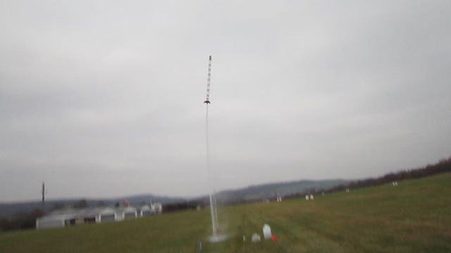

Flugzeug-Saison is rum - Raketensaison beginnt wieder. Der Flugplatz liegt einsam und verlassen da, ein fettes trübes Novemberhoch macht milde Windverhältnisse. Die Maus kann endlich auf ihren zweiten Flug und den ersten richtigen Testflug gehen.

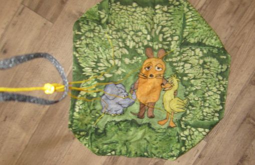

Aber oh Schreck - die schönen Fertig-Düsen aus Berlin werden partout nicht dicht, das Wasser läuft einfach raus. Also wieder die alte Basteldüse aufgeschraubt und mit 7 Bar losgefeuert. Leider hat der Namensgeber für die Rakete versagt - der Fallschirm, ein Seidentuch mit Maus, Elefant und Ente
kam zwar raus, aber hat sich einfach nicht entfaltet.

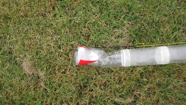

Entsprechend zerknittert zeigte sich die Rakete nach der Landung:

dann also den anderen Fallschirm:
Auch vom Berliner Shop, aber der ging dann grad noch rechtzeitig auf (Hab wohl die potentielle Flugdauer überschätzt).
Fazit - eine zerknitterte Rakete einfach wieder aufpumpen. Die Super-Leichtflaschen vertragen auch nach zwei Abstürzen immer noch die 7 Bar.
