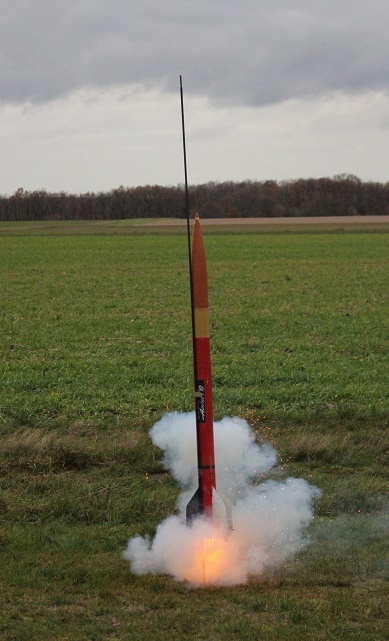

Hallo Ihr 2, vielen Dank für die Fotos, endlich mal wieder Fotos vom Nikolaunch Grüße Thomas
Beiträge: 8379
Schöne Bilder, da kam ja doch noch einiges an Flugbetrieb zusammen.
Aber dass ein G138 so lange braucht zum Zünden? Das ist doch Blue Thunder, der geht doch einfach »an«?
Ja, war richtig was los ... Zum G138: Hab ich mir auch schon gedacht ... Und hab ich auch noch nie gehabt! Der Motor war frisch, das Grain aus dem silbergrauen Tütchen wie neu, ebenso das delay-Element, der Zünder auch. Gepreppt nach Vorschrift. Ich weiß echt nicht, was da vorher mit dieser anderen Farbe so lange brennt, bis der Blaue angeht ... Immer wieder was Neues, dafür die Vorzüge von Knautschzonen experimentell überprüft ... Alex

Zitat: Original geschrieben von RalfB
Hallo Alexander,
das sieht aus als wenn das Delay bereits brennt. Würde auch die vorzeitige Ausstoßladung erklären.
Auf jeden Fall tolle Fotos. Schade dass es bei mir nicht geklappt hat. Nicolaunch ist immer was besonderes.
Hallo Ralf, ja, es wäre schön gewesen, wenn auch ihr hättet dabeisein können, Stimmung war gut und bis 500m gings auch... Das mit dem brennenden Delay scheint dann wohl das Wahrscheinlichste zu sein, aber dass da gleichzeitig der BT nicht angeht, finde ich bei einem sauberen Grain schon ungewöhnlich, ich guck mir da ja auch die Oberflächen vorher immer an und nehme sonst schonmal ERNST zu Hilfe ... Gruß, Alex
