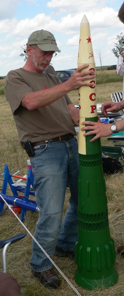

Es ist ja schon ein paar Jahre her, wo dieses Modell seinen letzten Flug erlebte. Genauer im Jahre 2007: Der Fehler des Desasters war der falsch zusammengebaute Aerotechmotor. So brannte der Motor nach vorne durch und verursachte ein seitlichen Krater im Hauptrohr der N1. Trotzdem ist sie noch so leidlich am Fallschirm gelandet. Also ein Totalschaden ist es nicht, aber ich überlegte lange ob eine Restauration oder doch lieber gleich ein Neubau besser wäre. Nun, ich habe mich für eine Restauration mit Modernisierung entschieden. Das wird ein ganzes Stück Arbeit werden. Hier fiel mir ein, dass man das Loch gleich für ein neues Elektronikfach nutzen könnte. Das Heck kommt später drann. Der untere Spant muss aber erst einmal gerichtet und neu eingeklebt werden.

He Rolli, super Entscheidung !!! Ich freue mich sehr, das mein Drängen da bei dir offenbar doch etwas bewirkt hat..... Deine N1 ist aber auch wirklich ein tolles Modell was auch auf allen Messen wo wir sie ausgestellt haben das Interesse von vielen Besuchern geweckt hat. Die Saturn V kennen ja die meisten aber die russische Version der Mondrakete ist sehr vielen völlig unbekannt! Schön das du sie wieder zum Leben erweckst..... !!! Andreas
