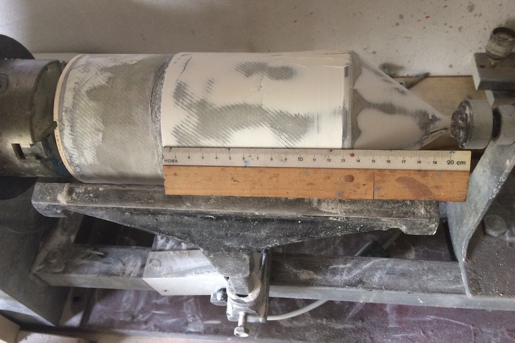

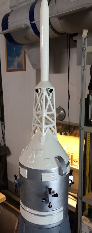

Beitrag 7640640 [Alter Beitrag05. Juli 2017 um 20:01]
Das CSM und Das CM ist nun fertig.
Ich habe da mit GFK und Spachtel nicht gespart, da ich in der Spitze sowieso noch Gewicht reinpacken muss.
In der Mitte ist eine bis in die Spitze gehende M8-Gewindestange, da lassen sich etliche Trimmgewichte auffädeln...
Nun kann ich wieder an meine Lieblingsarbeiten gehen, die Scaledetails smile

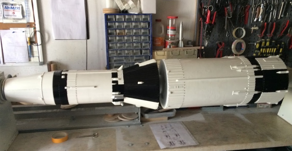

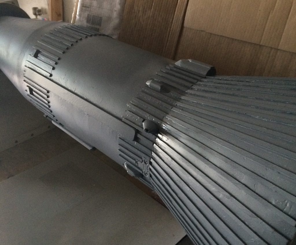

Beitrag 7640642 [Alter Beitrag06. Juli 2017 um 18:33]
Ralf hat mir wieder mal ein paar Scaleelemente ausgedruckt...
Das muss natürlich noch mehrmals feingespachtelt und geschliffen werden.fg

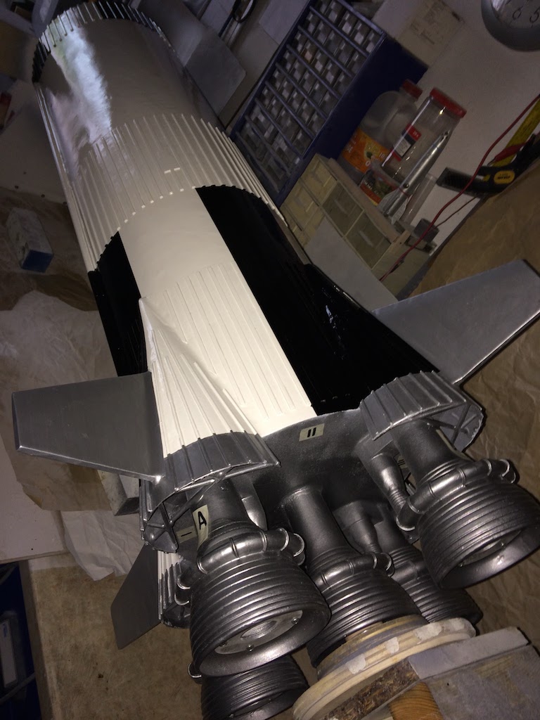

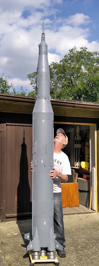

Beitrag 7640828 [Alter Beitrag14. August 2017 um 17:50]
Jetzt habe ich sie fertig... nun komm die Farbe drauf.

Beitrag 7640835 [Alter Beitrag15. August 2017 um 11:30]
Der absolute Hammer, das Ding! Freue mich schon auf den Flug!

Beitrag 7640853 [Alter Beitrag17. August 2017 um 08:43]
Wow, ist das ein Cooles Ding.
Da gebrauchst Du aber einen hohen Flur um die aus zu stellen.
Wann war nochmal 2019? Nächstes Jahr big grin

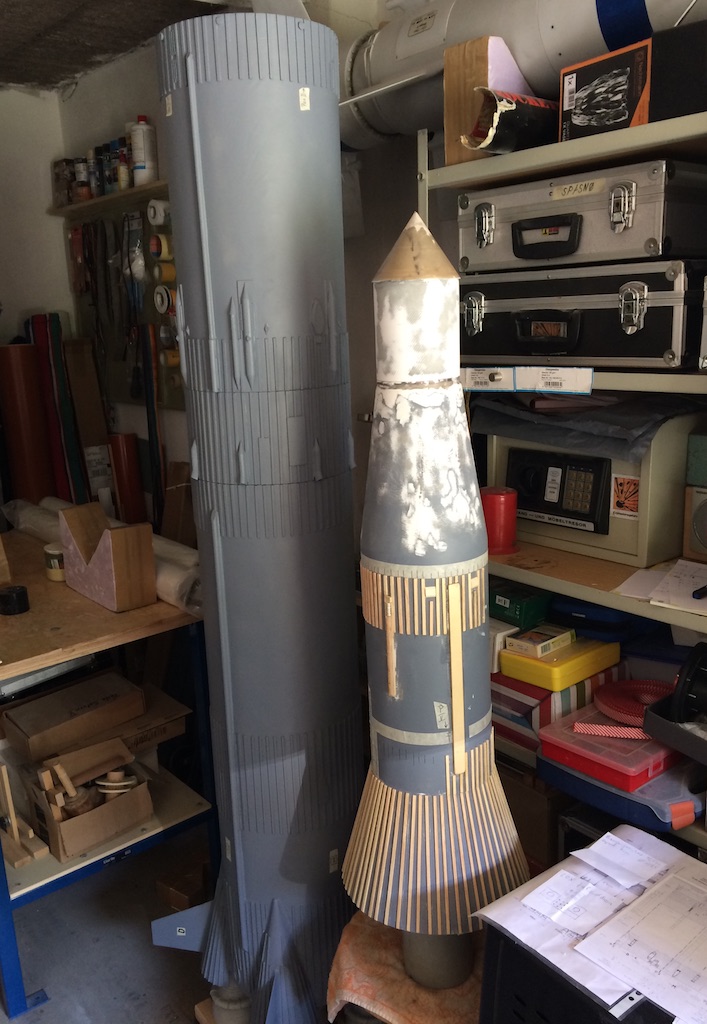

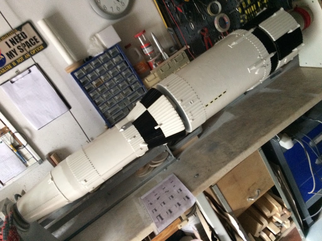

Beitrag 7641169 [Alter Beitrag11. Oktober 2017 um 09:16]
momentan bin ich im Farbstress:
der Bau und Lackierungsfortschritt:

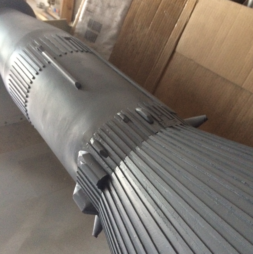

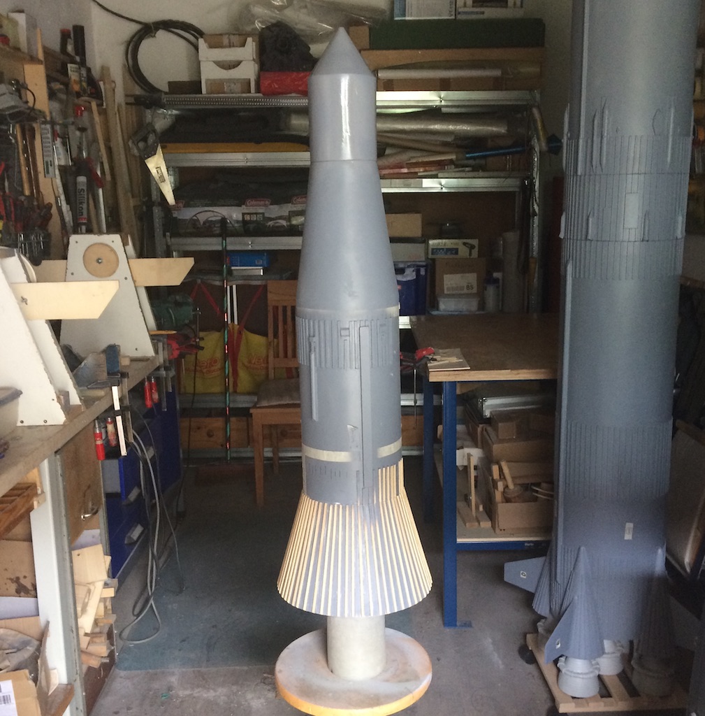

Beiträge: 2999
Beitrag 7641180 [Alter Beitrag12. Oktober 2017 um 22:31]
auch hier noch ein paar Bilder:
