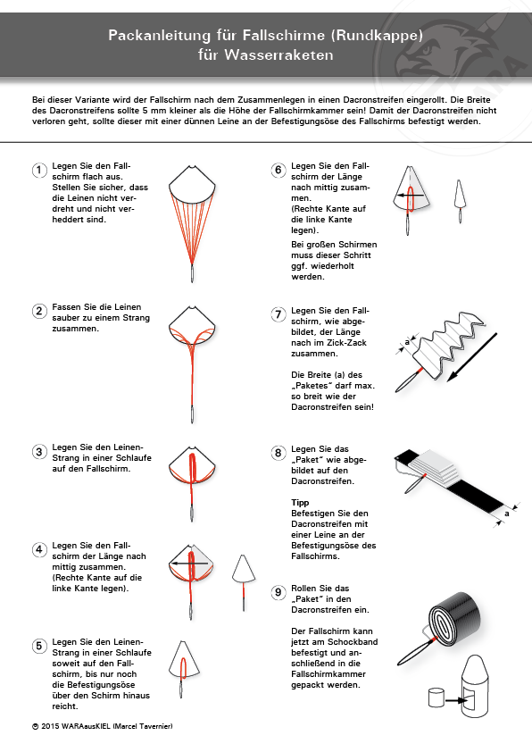

, Packanleitung für Rundkappen
So mache ich das:
(02.07.15 - Neues Layout) Marcel Geändert von WARAausKIEL am 02. Juli 2015 um 19:59 If You Don't Try, You'll Never Know |

Hallo Marcel,
alles auf den Punkt gebracht, super gemacht. Gruß Andreas In Wirklichkeit ist die Realität ganz anders !? |
