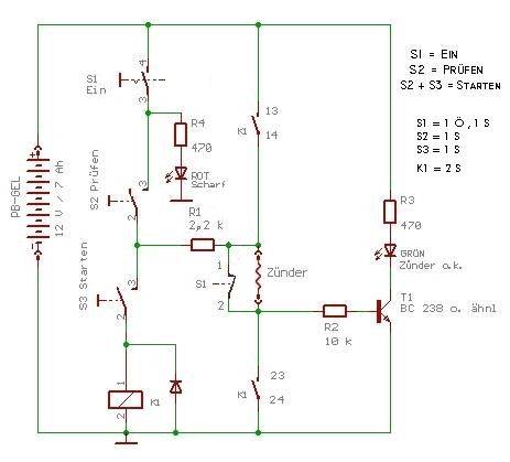

HIer im Archiv gibt es auch einen Plan für ein sicheres Zündgerät: klicke mich

Danke! Das Zündgerät an sich klappt ja, ich will nur die Zuverlässigkeit erhöhen. Es ist etwas anders aufgebaut als im genannten Schaltplan.
Ich habe noch zusätzlich mit einem KillSwitch das Zündkabel kurzgeschlossen.

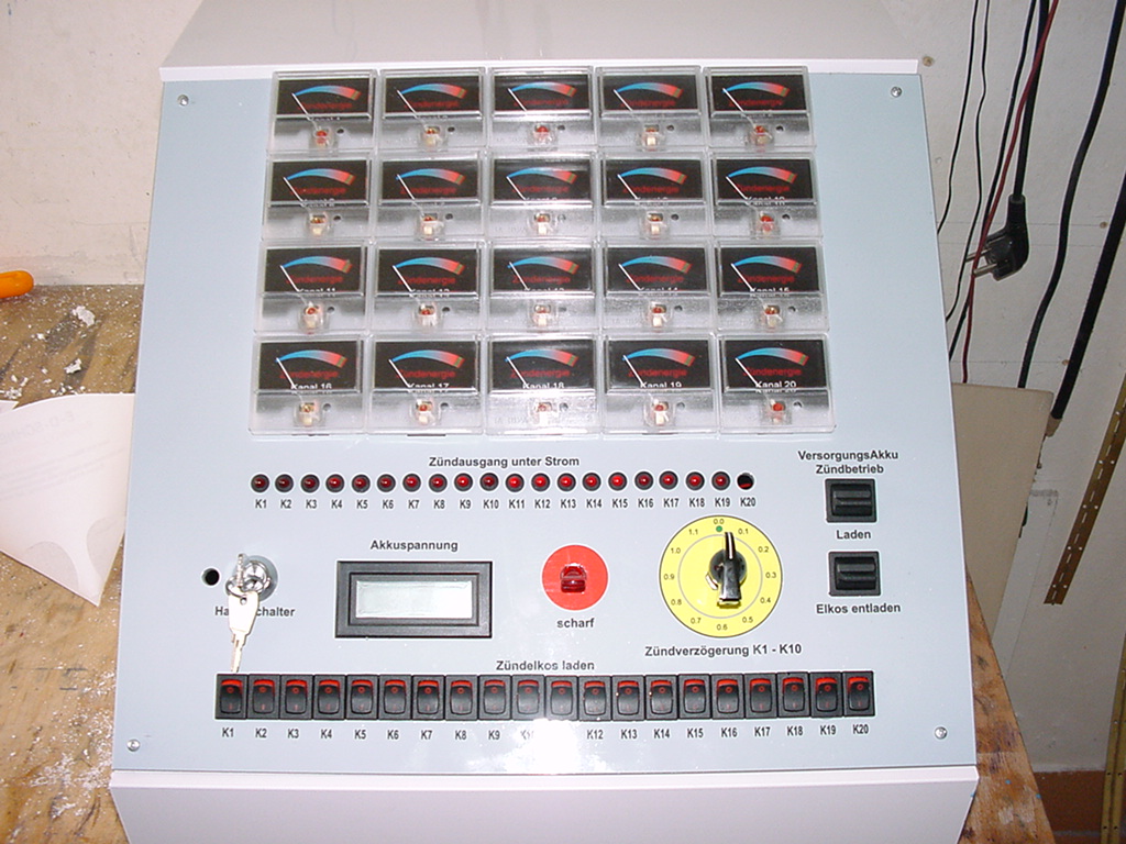

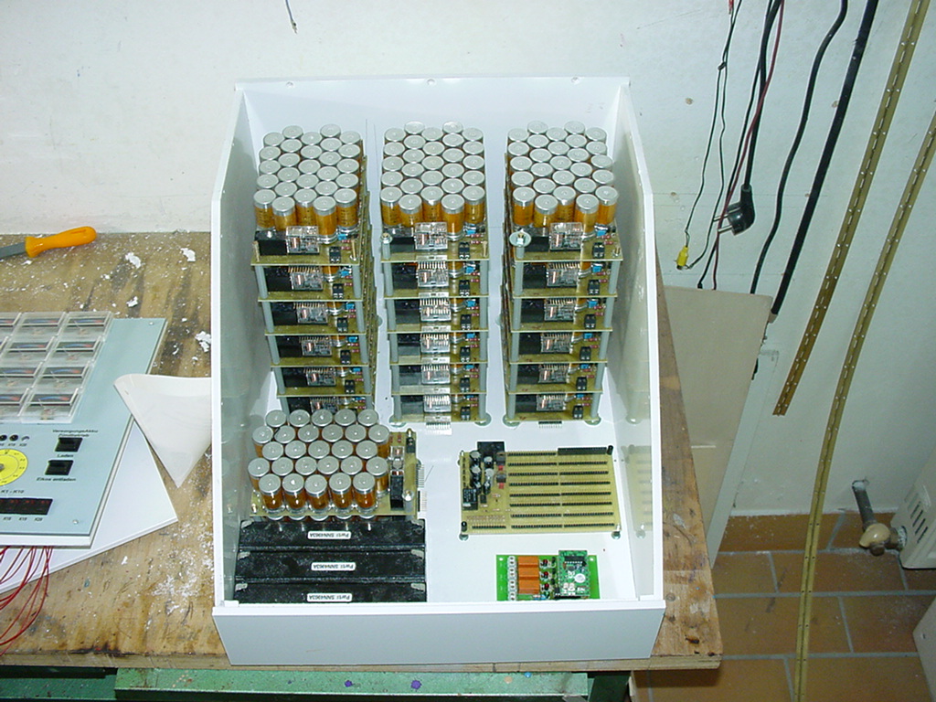

Vor vielen Jahren hab ich mal ein Zündgerät gebaut, das konnte 20 Kanäle gleichzeitig mit 50A versorgen.
Gespeist wurde es ursprünglich von 2x 12V Bleiakkus, tatsächlich funktionierte es aber auch mit 4x 9V Blockbatterien.
Der Betrieb mit relativ kleinen Trockenbatterien macht in meinen Augen durchaus Sinn weil ein Züngerät nicht allzuoft benutzt wird. Akkus, vor allem Bleiakkus sind sehr wartungsintensiv und gehen trotzdem schnell kaputt. Bei Trockenbatterien macht man vor dem Fliegen einfach neue rein und fertig.
Die Kapazität von Batterien reicht durchaus aus, nur die Hochstromfähigkeit ist nicht gegeben. Und da kommt halt der Elko ins Spiel. Das funktioniert ausgesprochen gut. Ich persönlich würde heute gar keine Akkus mehr verwenden sondern nur noch Primärzellen. Bekanntlich führen aber viele Wege nach Rom....wink

Beitrag 7634585 [Alter Beitrag13. April 2015 um 00:23]
Es waren weit über 400 Elkos, günstig bei ebay ersteigert.
Es war gedacht für einen 20er Cluster mit Held 5000 und Titanzündern. Die Zeit hat alles überrollt. Der Held 5K wurde eingestellt als das Zündgerät grade fertig war. Da es dann ständig nutzlos im Weg stand, hab ich es irgendwann schweren Herzens entsorgt. Für SNOs brauch man sowas ja nicht.
Die Titanzünder waren ideal für SP. Sie zündeten absolut zuverlässig, ohne Beiladung oder irgendwelche Pyrotechnik. Sie schluckten halt 50A für einige Millisekunden.
