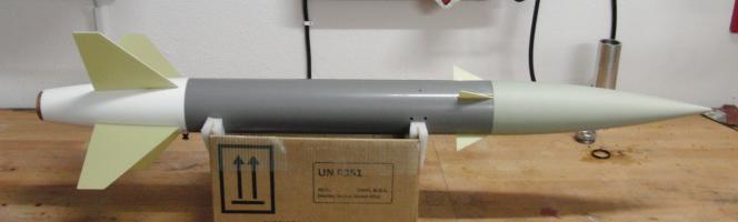

Tachjen, nach langer laaanger Zeit habe ich mal wieder angefangen, was ich früher so gerne gemacht habe, eine echte Rakete gebaut, zumindest damit angefangen :-)
Ich hatte noch einen Bullpup-Bausatz vom PML liegen, den habe ich mal gewonnen, beim ALRS so vor 3-4 Jahren muss das gewesen sein.
Das Modell hat 76mm Durchmesser, und ist an sich leicht zu bauen, es hat nur ein Problem: Motorausstoß, das geht ja gar nicht.
Also habe ich mir überlegt, wie ich das Teil mit 2-Stufenbergung nach unten bekomme.

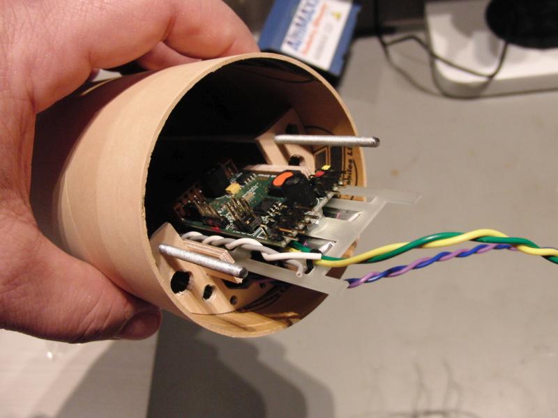

Die Idee ist, eine Ebay in das Rohr zu schieben, den Vorschirm in die Spitze zu legen und den Hauptschirm dann im unteren Teil des Rohres. Viel Platz ist das nicht, aber es sollte reichen.
So sieht sie momentan aus, die Flossen und das Zeugs haben wir letztens schnell mal montiert, wie das geht dürfte jeder wissen.

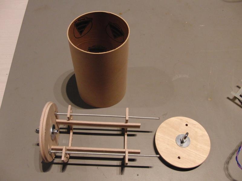

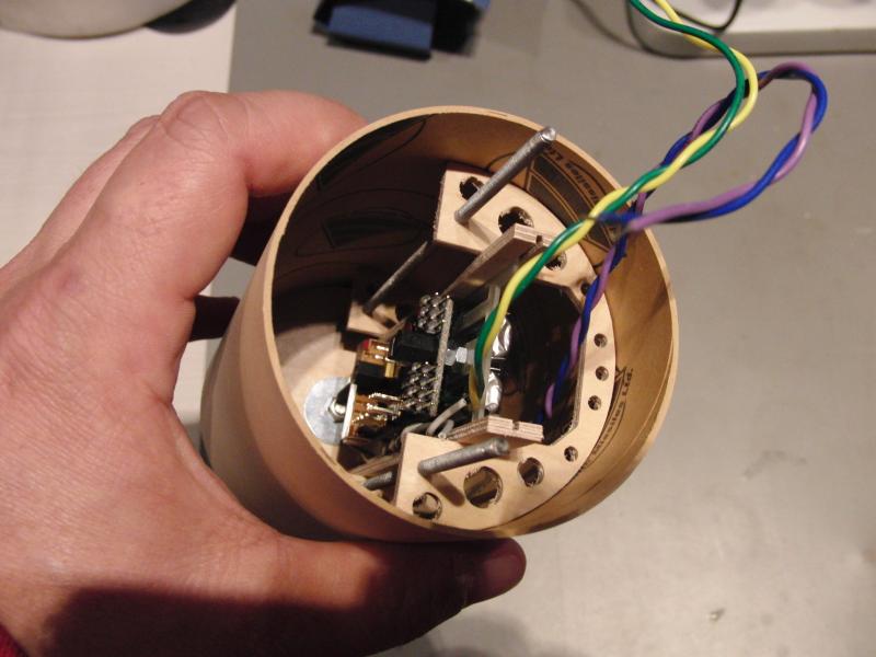

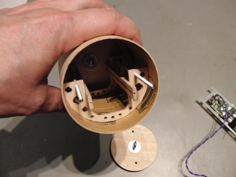

Die Ebay wird oben in das graue ABS-Rohr geschoben. Ich habe mir jetzt mal die Mühe gemacht und habe da einen schicken Einschub gefräst, da kann ich mein neues Magswitch-System direkt einschieben. Auf dem Einschub ist schon alles drauf, Akkus, Magswitch und Altimax G3.
Den Einschub habe ich schon mal unter
http://www.raketenmodellbau.org/forum?action=viewthread&threadid=801630&page=1
vorgestellt.
Die ganze Ebay mit allem drum und dran wiegt schlanke 151 gramm und lässt sich von außen oer Magnet aktivieren. Sie bekommt noch 2 blaue LEDS als Zustandsanzeige nach außen gelegt.

Ich schiebe eine kurze Ebay vorn in das Rohr, darunter ist dann noch etwas Platz für den Hauptschirm. Die Ebay wird mit dem Rohr verschraubt. Unten an der Flossensektion habe ich ein Stück Kopplerrohr angeklebt, darüber schiebe ich dann das Rohr mit der Ebay. Das ist die Trennstelle für die Freigabe des Schirms. Vorn in der Spitze kommt ein Strömer.
Ich habe also nachher
Flossensektion --- Schirm----Rohr mit Ebay ---Strömer ---Spitze
Die Ebay lässt sich mit 2 Schrauben festmachen.

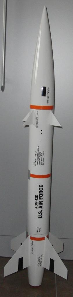

Nachdem die Bullpup beim ersten Testflug in einen Bach gelandet war habe ich sie wieder getrocknet.
Die Elektronik war hin, die muss neu, aber sonst was alles ok.
Jetzt habe ich sie dann lackieren können, weiß mit 2K-Autloack als Deckschicht.
Dann die Decals mit Spüliwasser drauf geklebt, damit keine Bläschen entstehen.
Tja, und so sieht sie dann aus, ganz schick wie ich finde:
Die orangen Bänder sind übrigens auf der Anleitung als Orange beschrieben, Andreas, du hast sie falsch beklebt stick out tongue
Im Original sind sie wohl eher gelb, orange gibt es meines Wissens nicht bei Raketen.

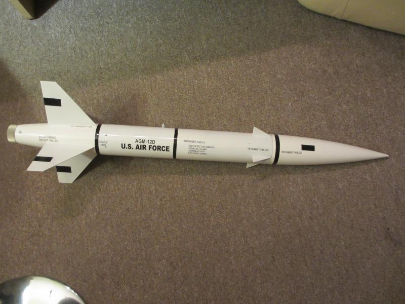

He Louis,
wow, deine ist ja fast genau so schick geworden wie meine.....roll eyes (sarcastic) fg
Auf was für ein Startgewicht (ohne Motor) bist du gekommen?
Wegen der Decals war ich mir auch etwas unsicher, dem Bausatz liegen ja die schwarzen bei
aber beim Original sollten die ja eigentlich gelb oder blau sein (je nachdem ob es sich um Übungs-
oder scharfe Munition handelt).
Leider gibt es dazu aber nicht sehr viele aussagekräftige Quellen.
