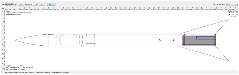

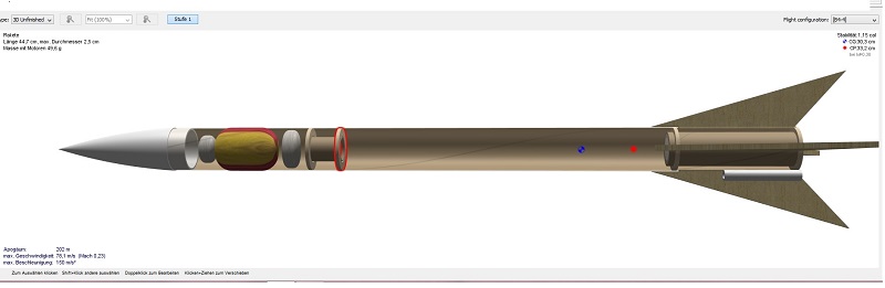

Hallo an Alle
ich habe mich gestern mal mit OpenRocket auseinander gesetzt und es auch geschafft ein kleines Raketchen aufs virtuelle Reißbrett zu bekommen. smile
Namen habe ich mir noch nicht ausgedacht da grübel ich noch etwas rum.
Hier mal die taktischen Daten die OpenRocket so ausgibt.
Länge 44,7 cm
Durchmesser 2,5 cm
Apogäum 202 m (Bei B4-4)
max. Geschw. 78,1 m/s
Ist auch alles sicher sprich bekomme bei der Simulation grün angezeigt und keine Warnungen. Geschwindigkeit bei Ausstoß des Fallschirms 9,14 m/s und bei Landung sind 5,23 m/s .
Ich würde gerne 2 Bilder einmal als Reißbrettzeichnung und in 3D hochladen damit ihr euch das mal ansehen könnt aber ich weiß leider nicht wie ich hier ein Bild hochgeladen bekomme confused
Gruß Philipp

So jetzt habe ich mich mal durch die Hilfe gewühlt und doch noch ne Anleitung für Bilder und Datei Hochladen gefunden und möchte euch die Bilder nicht vorenthalten smile
Hier ist die Namenlose erst mal auf dem Reißbrett zu sehen.
Und Hier in 3D
Die OpenRocket-Datei hänge ich noch mal ran falls sich das einer mal genauer ansehen möchte.
<Fehlerhafter Dateianhang>
Würde mich freuen wenn die Experten mal drüber schauen und entsprechend Lob und Tadel sowie verbesserungsvorschläge da lassen würden.
Viele Grüße Philipp

Beitrag 7631992 [Alter Beitrag03. August 2014 um 19:03]
[Melden] Profil von PhilippDuesentrieb anzeigen    PhilippDuesentrieb eine private Nachricht schicken   PhilippDuesentrieb besitzt keine Homepage    Mehr Beiträge von PhilippDuesentrieb finden
So und nochmal .... Versuch Nr. 2
Reißbrett Bild
3D Bild
