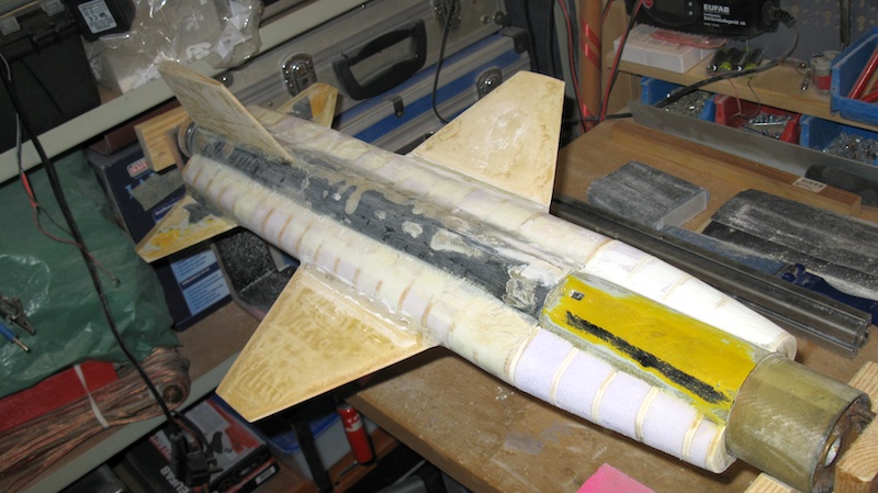

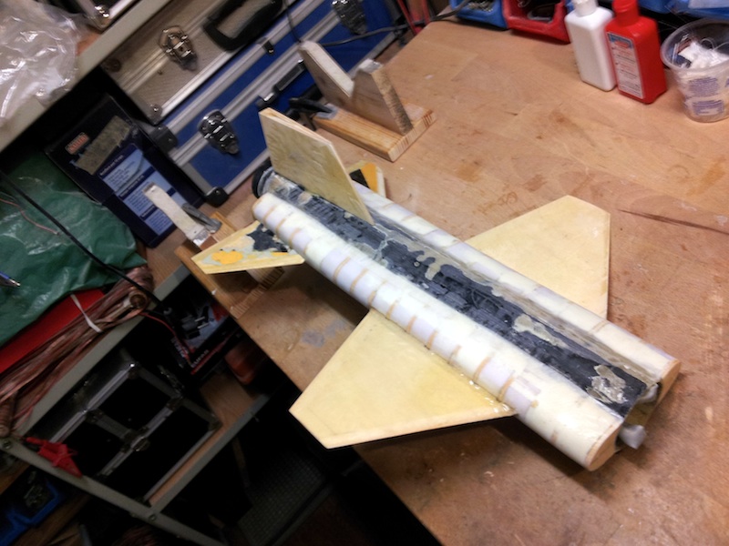

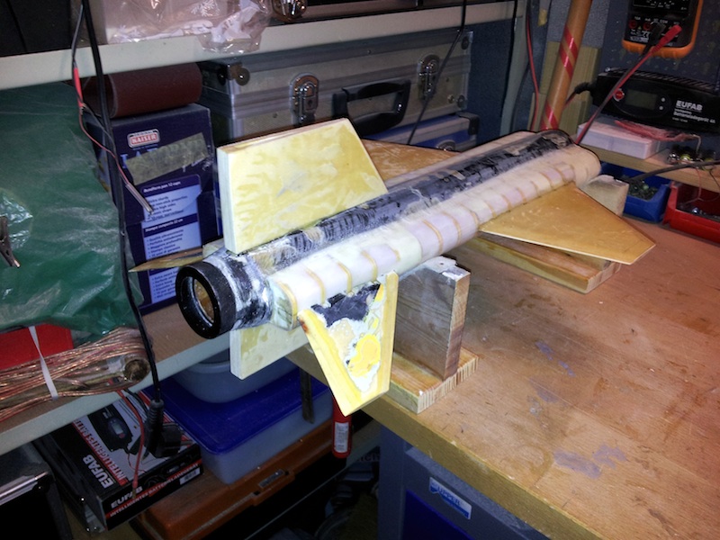

Hi all,
ich hatte es ja schon im "womit beschäftigt ihr euch gerade" gepostet, dass ich meine alte Black Brant zur x15 umbauen will.
der Baufortschritt ist nun so weit, dass das Heck nahezu fertig ist. Es fehlt jetzt noch jede Menge Feinspachtel und fein schleifen etc.
Danach kommt die Herausforderung der Spitze mit Pilotenkanzel. den Kuppler mit Elektronikbay kann ich mit integrieren.

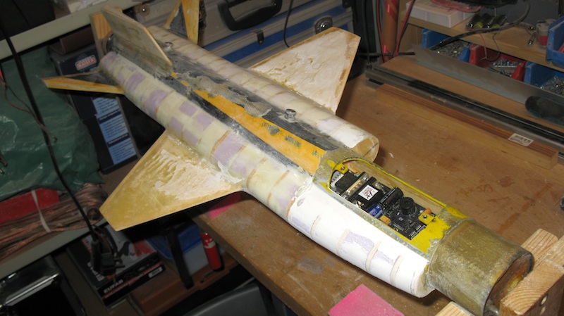

Beitrag 7629265 [Alter Beitrag16. Januar 2014 um 17:43]
Jetzt ist der Kuppler mit dem Altimax verbaut worden.
die Sandwichbauweise macht sich ganz gut.
Wenn alles gut geschliffen ist, kommt wie beim Heck noch zwei Lagen Glas drüber.
Die Spitze mit der Pilotenkanzel wird aber wieder eine Herausforderung werden...
