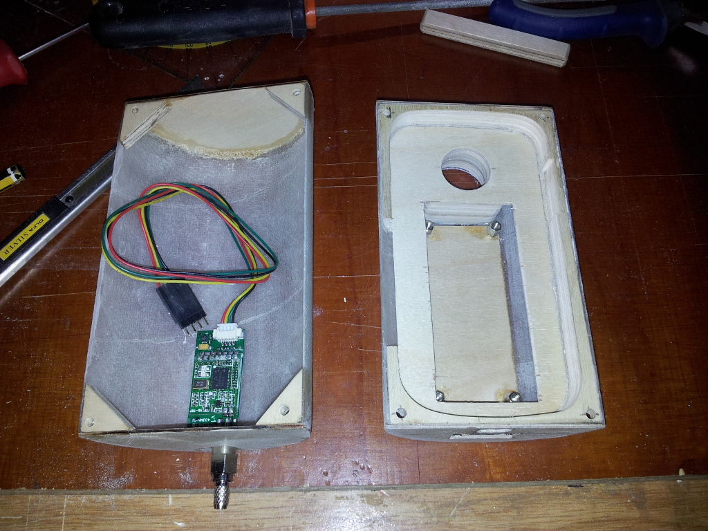

das Thema CanSat hat mich schon lange gereizt.
Dann kam endlich vor kurzem eine kleine Elektronik auf dem Markt die man an einem Smartphone anschließen kann. Diese stellt dann digitale und analoge IOs sowie serielle Schnittstellen und Servoansteuerungen zur Verfügung. Man kann dann also nette kleine Dinge bauen mit einem Smartphone als Gehirn. Die Frage ist, passt das alles in eine 0,33l Dose? Schauen wir war mal:
Das leere Gehäuse mit eingebautem Telemetriesender links und rechts die Halterung für das Telefon und der IO-Platine.

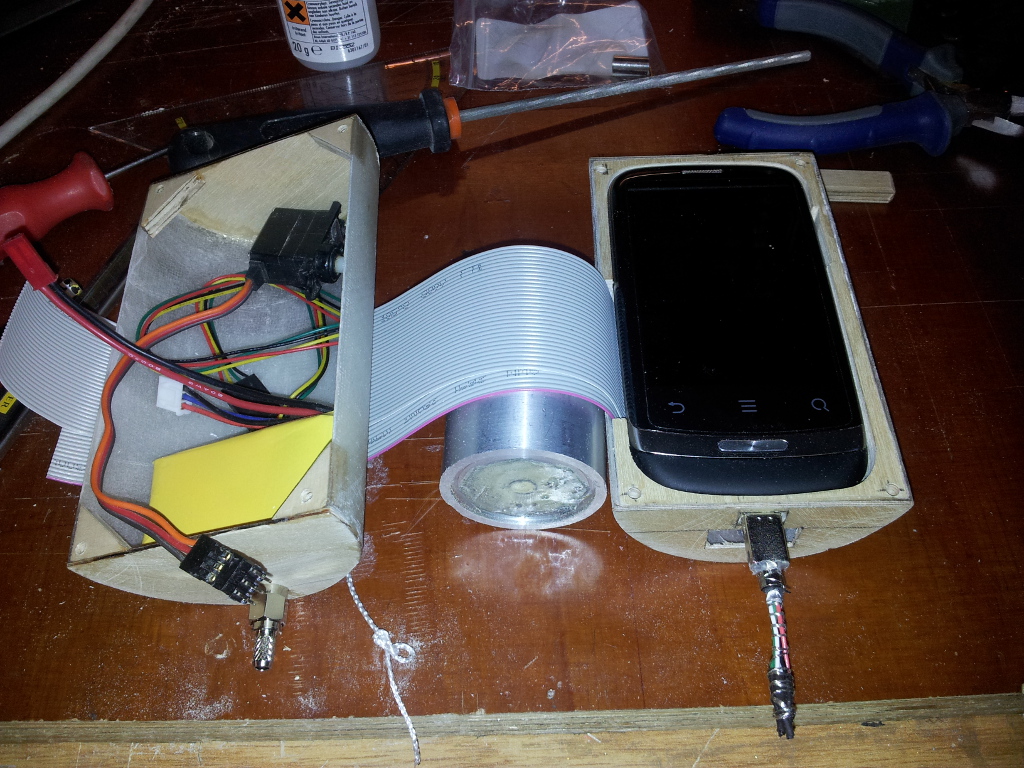

Akku und Servos scheinen rein zu passen sowie die IO-Platine.
Das Telefon auch. Was etwas raus ragt ist das USB-Kabel. Hier muss ich noch schauen ob man im Telefon die Leitung abgreift oder ob es Stecker gibt die nicht mehr als 3-4mm aus dem Telefon heraus ragen.
Auf der Linken Seite kommt noch eine Platine rein. Diese bekommt die beiden fehlenden Sensoren verpasst, Temperatur und Luftdruck. Dazu noch ein Spannungswandler der aus den 7 Volt des Akkus 4,8V für die Servos macht. Dann ist die Hardware auch schon fertig.

Beitrag 7628407 [Alter Beitrag27. November 2013 um 14:16]
Hallo Neil,
http://www.ebay.de/itm/290849598358
Winkelstecker stehen aber auch recht weit raus. Mit etwas Gefühl kann man die USb Stecker aufschneiden und das Metall-Dings mit den Kontakten umbauen und evtl. auch einkürzen.
