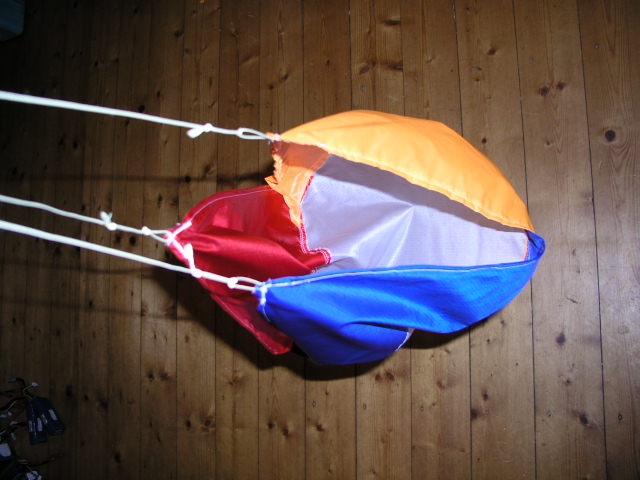

kann mir evtl. jemand diesen Schirmtyp nennen und wie man den konstruiert ? Ich glaube, er gehörte jemanden von den Holländern. Soweit ich mich erinnere, drehte er sich in einer Wirbellagerung.
Viele Grüße, Jörg

hallo jörg,
kenne ich nicht, ist aber auf dem foto auch nicht so gut zu erkennen.
unter der vergrößerung sieht es aus wie eine normale rundkappe, an die an der unteren kante drei dreiecke angnäht wurden.
so hätte man dann auch nur drei leinen am schirm. also an jeder dreieckspitze eine.
du schreibst etwas von einer hohen rotation. dieses verhalten kenne ich nur im drachenbau bei den turbinen.
aber auch da habe ich diese bauform noch nicht gesehen.
Gruß marcel

Hallo Jörg, mich erinnert das an die Sky Angle Schirme, z.B. Bei b2rocketry. Ich habe einen, der nach einem ähnlichen Muster genäht zu sein scheint, aber wie die genau gerechnet sind, weiß ich nicht.
Dazu ein Wirbel, am ehesten aus dem Hochseefischenbereich mit oder ohne Kugellager, kleinere gibt's im Anglerladen, Monsterteile auch im Bergsteigerbedarf, z.B. Edelrid Vortex.
Das sieht dann am Himmel schon toll aus, ich erinnere mich auch gut an die Landung.
Schönen Gruß, Alex

Jo, klasse Alex ! Das wird er sein-> tendency to spin . Auf den Fotos dort läßt sich auch schon etwas mehr erkennen. Und bei der asymetrischen Auslegung würde ich aus dem Bauch heraus tippen, daß die Dreiecke nicht gleichschenklig sind. Da werd' ich demnächst einmal einen Versuch starten.
Vielen Dank und Gruß, Jörg

Das schöne an dem Modell oben auf dem Bild war, finde ich , daß der Schirm sich sehr gleichmäßig langsam gedreht hat.
Ich hab' mich dann auch mal daran versucht. Basis war ein großer Kuchenteller mit ca. 36cm Durchmesser.
Die Dreiecke dem Umfang entsprechend mit ca. 38cm langer Hypotenuse + 4cm Überlappung und 1cm Saumzugabe beidseitig. Höhe des Dreieckes bei 2/3 Kantenlänge (die 38cm) und dann 2cm aus der Mitte versetzt ( wg. des Spinneffektes).
Ich glaube, er dreht sich wie gewollt im Anglerladen-Wirbel, allerdings wird mir beim Drehen (hab' keinen Windkanal) schnell übel. Der Shape ist noch nicht ganz so schön wie bei den "Sky Angle" - da kann man sicher noch etwas dran feilen.
Vielleicht wirklich eine segmentierte Rundkappe und dann die Dreiecke als Leinenersatz. Aber das ist dann mehr für die Winterkollektion...
Beim Fotosurfen auf amerikanischen Heimatseiten findet man den Schirmtyp übrigens recht häufig- war mir vorher nie aufgefallen.
VG Jörg

Das sieht ziemlich so aus, als wäre das ein Foto meines L1 Fluges.
Das ist tatsächlich ein 52" Classic II von skyangle.
