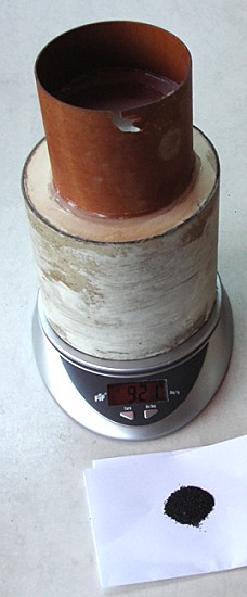

Also, dann mal die experimentelle Seite.
ich konnte mit meiner Waage (1g Genauigkeit) zwar das DinA4 Blatt mit ca. 6g wiegen, aber nicht die Menge Pulver (Harzer Böllerpulver) die darauf liegt. Ich schätze mal, dass es zwischen 0,5 und 0,8 g sind. Es reichte aus, um die Spitze vom Boden weg mit einem satten "Plopp" auf runde 5 m Höhe zu katapultieren. Ich bringe den "Simulationsaufbau" morgen mal mit, dann sollten wir mal 5 g reinfüllen... (geschweige denn 34 gr...) Das Bild zeigt die nicht gerade aerodynamische Ersatzspitze mit aufgesetztem Ballast. Gruß Tom Geändert von Tom am 26. Juli 2007 um 18:52 |
