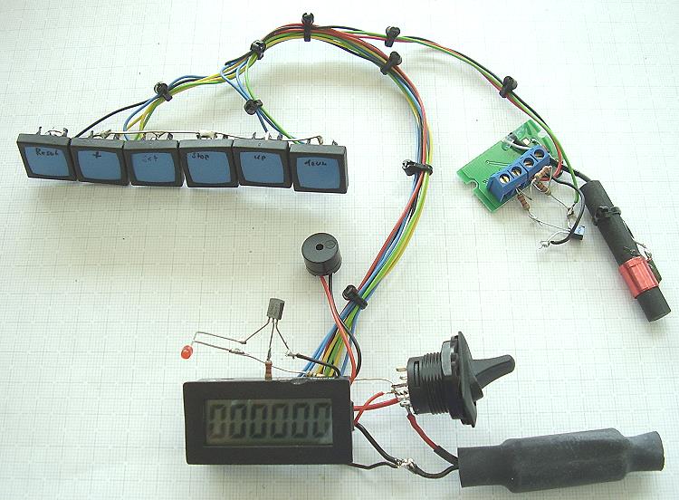

ich bin ja bekannt für unkonventionelle Ideen und so kam mir auch beim Thema Timer für Raketen eine neue Idee:
Bei Conrad gibt es Zählmodule (die können up/down) mit Alarmausgang.
DCM 240
Best.Nr. 126883
Das Teil wird über einige Tasten konfiguriert, wobei man eigentlich nur die SET, und DOWN Taste braucht.
Aber ich habe mal alle Eingänge mit Tasten belegt...
Man wählt einen Zählwert vor und wählt die down-Funktion.
Jetzt fehlt nur noch ein Takt am Zähleingang. Tastet man mit DOWN, dann wird der Wert runtergezählt und bei Null wird ein akustischer Alarm ausglöst und ein Schaltausgang gesetzt.
An diesen Schaltausgang kommt ein kleiner Transistor mit Basisvorwiderstand und je nach Wunsch ein MOSFET ein Relais oder von mir aus auch ein Schachtelteufel fg
So, Teil eins wäre erledigt.
Teil zwei:
Wie mache ich mir den Sekundentakt ?
Da könnte man wieder einen NE555 als astabile Kippstufe nehmen und solange trimmen bis sie mit 1 Hz läuft...
Hier kommt der etwas unkonventionelle Teil.
Ich dachte mir, mach das doch atomgenau mit DCF 77.
Also, ein DCF77 Modul von Conrad besorgt und siehe da, nach 10 sec. einmessen liefert das Teil wunderschöne Rechtecke mit 1 Hz. Dies dann noch mit einem Transistor in der Logik gedreht und ran an die DOWN Taste (der Zähler will negative Flanken). Das Modul kann zwar negative Flanken liefern, aber aufgrund der unterschiedlichen Impulslängen läuft der Zähler dann etwas holperig... deshalb die positiven Flanken drehen, denn die kommen immer mit gleichem Abstand.
Siehe da, der Zähler zählt wunderschön vom Zählwert bis Null hinunter, gibt brav Alarm und schaltet die LED ein.
Naja, ist vielleicht einwenig mit Kanonen auf Spatzen geschossen, aber der Aufbau ist mehr als einfach, der Timer supergenau (wenn man von der 1 sec. Pause nach einer Minute im Signal absieht...)
Läuft super mit einer 5 V Versorgung (geht auch mit 3,3V) und ist vielleicht was für Leute, die zwar nen Timer einsetzen wollen, aber sich vor SMD fürchten, bzw. nicht so tief in die Elektronik reinsteigen möchten.
Kosten runde 20-25 € und ne Menge Spass smile

Das gefällt mir, und sieht auch einfach aus wenn man's mal selbst bauen will.
Ists irgendwie möglich, den Timer am Boden mit den Tasten einzustellen und den dann ohne die LCD anzeige und die Tasten fliegen zu lassen? Das würde einiges an Gewicht und Platz sparen.
Ist auch übrigens sehr gut zum Angeben, wenn ich sage dass mein Timer nach der Atomuhr in Frankfurt a. M. läuft big grin

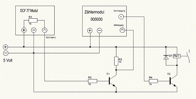

Nein,
das LCD ist bereits das Zählermodul mit dem Schaltausgang
Das Gewicht ist nicht wirklich hoch ...
Hier das Prinzip (Auf die Tastenanschlüsse habe ich verzichtet, das steht in der Zähleranleitung):

Beiträge: 2948
Beitrag 124630 [Alter Beitrag05. Juli 2007 um 11:39]
Hallo Tom,
danke für den Schaltplan. Sowas verstehe ich dann auch.
Wie meinst Du dass mit dem Alarmausgang? Schaltet der Alarmausgang nur für 120Sek das Relai durch?
Wie schätzt Du die Zuverlässigkeit der Schaltung ein? Kann es Probleme geben, wenn die Uhr kein Empfang bekommt?
Ralf

Beitrag 124635 [Alter Beitrag05. Juli 2007 um 13:24]
Hallo Tom,
Ralf
Hallo Ralf,
der Ausgang wird nach 2 min , wieder abgeschaltet. Das ist halt so an dem Zählermodul.
Wie zuverlässig die Uhr ist kann ich nicht sagen, da ich keine Tests damit gemacht habe.
Aber ich gehe mal davon aus, dass wir in DL sicherlich kaum Probleme mit der Signalstärke des Uhrentaktes haben werden, schliesslich geht die Reichweite bis in den Norden Finnlands und in den Süden ebensoweit bis nach Tunesien.
Das DCF 77 Modul hat leider keine Beschreibung bei, aber ich denke schon dass dies Teile recht zuverlässig sind.

Beitrag 124700 [Alter Beitrag06. Juli 2007 um 08:13]
[Melden] Profil von Blackpuma anzeigen    Blackpuma eine private Nachricht schicken   Besuche Blackpuma's Homepage    Mehr Beiträge von Blackpuma finden
Der tansistor invertiert das signal vom dcf77 nur oder?
Funktioniert der invertierte Ausgang des dcf77 nicht direkt? Laut Beschreibung von Conrad hat das modul auf 4 einen invertierten DCF Ausgang.
LG
Blackpuma
Einmal Weltraum und zurück!
http://www.modellraketen.at
http://wiki.modellraketen.at
Wohnort: Neustadt
Verein: T2 , SOL-1
Beiträge: 5257
Beitrag 124704 [Alter Beitrag06. Juli 2007 um 09:27]
LG
Blackpuma
richtig der Transitor dreht nur das Signal der steigenden Flanken des DCF77 Moduls.
Warum nutze ich nicht den invertierten Ausgang ?
Wenn ich den invertierten Ausgang an die Down-Taste anschliesse, dann bekomme ich einen ungleichmässigen Takt am Zähler. Hab das mal mit dem Oszi geprüft, der Ausgang wird zwischen sauber invertiert, aber der Zähler holpert... Da ich mir aber keine Arbeit machen wollte und lange suchen warum oder wieso ,
der Counterbaustein nun mal einen low-active Eingang hat, habe ich die steigende Flanke einfach gedreht.
