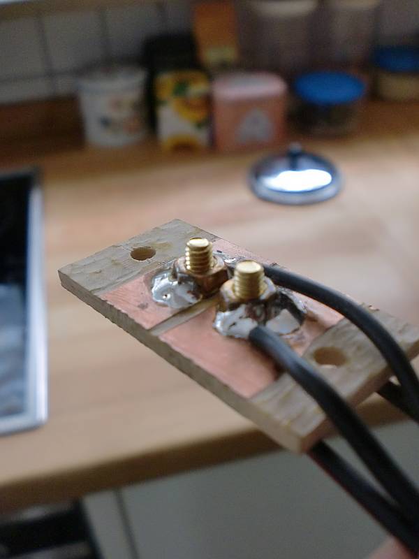

Servus!
Für mein aktuelles Projekt (soll zum RJD fliegen, da ist keine Zeit für einen Baubericht) habe ich noch Schalter für die Elektronik gebraucht.
Aufgrund der angestrebten Flugleistungen (Gewicht ~1kg, 75cm lange 54mm Motorhalterung) wollte ich keine Schiebeschalter o.ä. verbauen, deshalb habe ich mir eben schnell was anderes zusammengeschustert.
Zugegeben, ich hätte das überflüssige Kupfer entfernen sollen bevor ich die Kabel angelötet habe, dann sähe alles etwas ordentlicher aus roll eyes (sarcastic)
Wird die Schraube eingeschraubt, stellt sie den Kontakt zwischen den beiden Seiten der Platine her.
Einfachheitshalber habe ich einfach zwei einseitige Platinen verklebt, die waren grade da und man hat mehr Fleisch. Dann muss man beim Bohren nicht so aufpassen wink
MfG

Sehr praktisch. Aber Du hättest noch eine Mutter in die Mitte zwischen den beiden Platinen kleben können, denn so musst Du die Schraube ja komplett rausnehmen, wenn der Kontakt nicht hergestellt sein soll? Mit der zusätzlichen Mutter könnte die Schraube drinbleiben, nur eben nicht ganz reingedreht.

Das Loch, durch welches die Schraube gesteckt wird, hat auf Seite des Schraubenkopfs eine Fase.
Dh. erst der Kopf stellt den Kontakt her, sobald er auf dem Kupfer aufliegt!

Die Lösung ist natürlich viel zu einfach für einen Ingenieur ;-)

die Schalter funktionieren prima. Die sind so ähnlich in der Nicedreams verbaut. Ich habe nur selbstsichernde Muttern genommen.

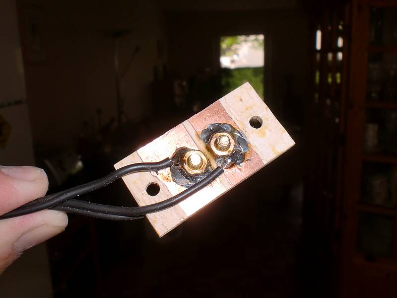

ich habe mir auch so einen Schalter gebaut und noch zusätzlich je eine LED incl. des Vorwiderstandes und zwei Schottky Dioden mit eingebaut.

als Sperrdioden od. Verpolungsschutz

Ja, das funktioniert recht gut so, haben wir beim Ariane Projekt für den Hauptzündkreis in ähnlicher Weise (etwas massiver, für 40 Ampere) gemacht.

Kann man übrigens auch zersägen und einkleben, wenn nur ein/zwei Switches benötigt werden und der Platz fehlt.
