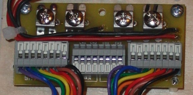

Beitrag 7460152 [Alter Beitrag30. Mai 2011 um 20:53]
Original geschrieben von Lschreyerauf eine Platine gelötet ergeben sie einen stabile Drehschalter. Man darf nur nicht zu fest drehen.
... weil bei Eigenbauten sonst das Platinen-Kontaktmaterial allzu leicht weggeschert wird.
Darum sind die safeSwitch an dieser Stelle einiges aufwändiger gemacht, die Schraube trifft auf einen Kupfer-Gegenkontakt und nicht auf die Platine.
Original geschrieben von kamba
Wieso kommt mir dieses Bild nur so bekannt vor....fg
Kann man übrigens auch zersägen und einkleben, wenn nur ein/zwei Switches benötigt werden und der Platz fehlt. Gruss Andy
... weil ich es aus Deinem Bau-Thred der Zweistufigen entwendet habe ;-)
Gut erkannt, trotz Ausschnitt.
Gruss
Jürg

Beitrag 7460153 [Alter Beitrag30. Mai 2011 um 20:59]
Original geschrieben von tr0815
Gibt es hier als:
Vertikaler Schraubkontakt
Die Schraube aber gut im Auge halten, bei diesem Typ ist sie nicht gegen Herausfallen gesichert...
"Frühe" SafeSwitch habe ich damit gemacht, nicht empfehlenswert.
Gruss
Jürg
