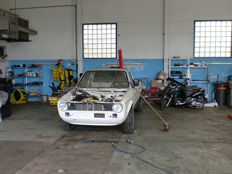

Nach der Ablenkung durch den RJD ging es endlich auch am Caddy weiter!
Der Plan ist, dass ich zum Solaris-Flugtag in Manching bereits wieder mit dem Kleinlaster komme!
Damit das was wird, muss er laufen... und das tut er seit heute!
Caddy TDI erster Start!
Ich hab die letzten Tage fast ausschließlich mit Verkabeln und Fehlersuche verbracht.
Der Anlasser drehte zwar freudig den Motor durch, aber es kam kein Diesel an den Einspritzpumpen an.
Im Endeffekt war der Fehler mal wieder nur hinter meiner Stirn:
Das Spenderfahrzeug (Golf 3) verfügte über eine Alarmanlage (bei VW Diebstahlwarnanlage), welche den Stromkreislauf des Kraftstoffventils unterbricht.
Da die DWA nicht im Caddy verbaut wird (wäre viel zu aufwendig) musste ich erstmal draufkommen, dass ich die Unterbrechungen überbrücken muss.
Und siehe da, jetzt läufter!

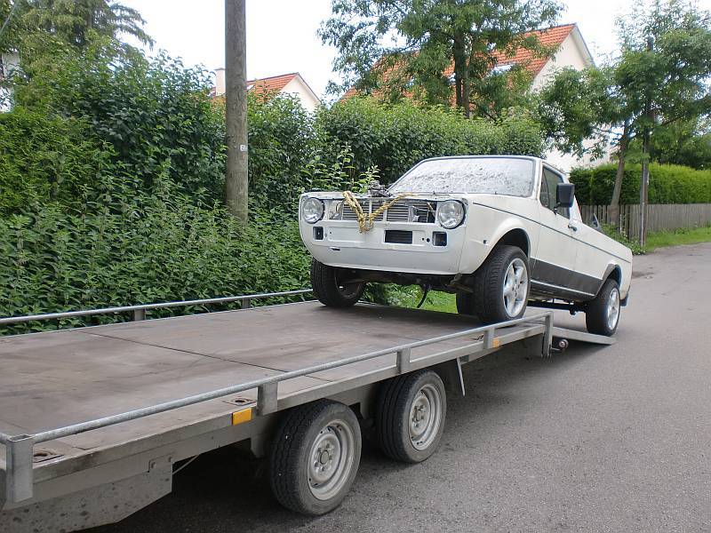

@Mike, im Golfland ist er noch nicht angekommen der Caddy, aber in seinem neuen, vorläufigen Heim:
PS: Ja...da steht "Wasch mich!" auf der Windschutzscheibe...
