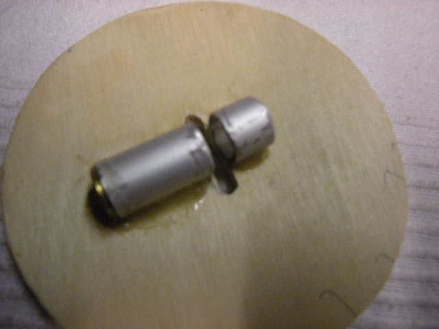

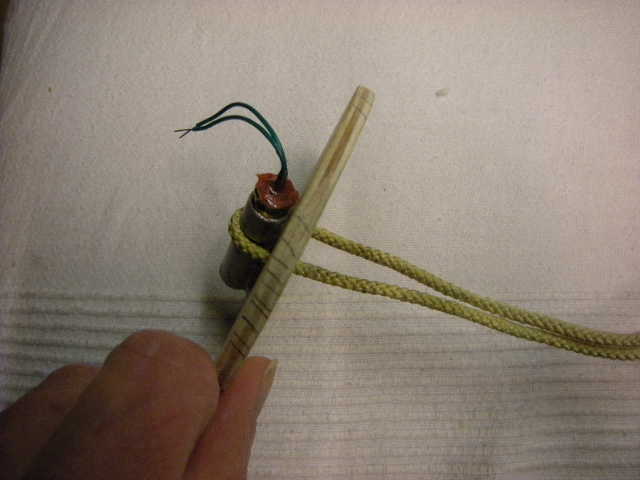

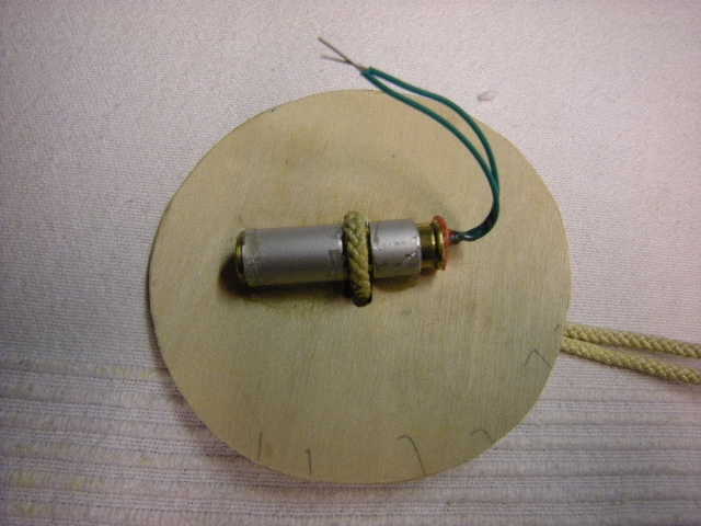

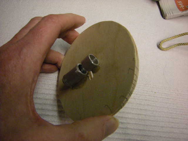

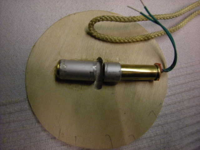

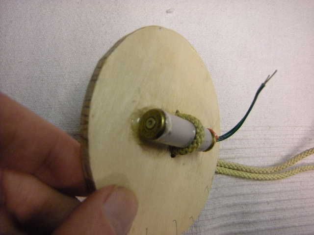

"Pyrorelease für Arme"
Benötigt wird ein Alu Rohr mit 10mm Innendurchm. aus dem Baumarkt, einige .38er oder. 357er Patronenhülsen, 4mm Kevlarschnur von Holger
und SNO Zünder. Ich hoffe die Bilder erklären wie es funktioniert
( auf Zug, durch den Schlitz in der Scheibe nach oben! )
Das hier ist nur ein Funktionsmodell. Als Platte könnt Ihr nehmen was Ihr wollt.
Natürlich keine Pappe oder Billigsperrholz. Die Hülse hält den plötzlichen Ruck
des Fallschirms locker aus. Da verformt sich nichts. Im Test war in der Hülse 0,5 g SP drin
und sorgte für blitzschnelle Trennung.
