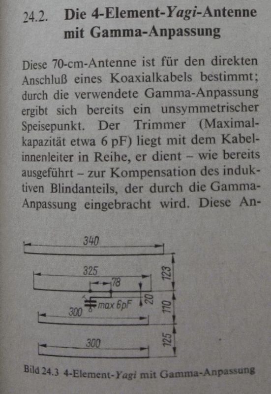

da hat sich ja mächtig was getan. Christoph, dein Versuchsbericht ist ja ein Traum. Haste auch nicht zum ersten mal geschrieben, oder. Mit meinem Doppel-Dipol bin ich nocht nicht richtig glücklich bezüglich der Peilung. Kann aber auch an dem Billigscanner liegen oder zwischen den Ohren. Kann ich leider nicht genauer prüfen, da mir die Referenzen fehlen. Zumindest reicht ein Lipo am Sender. Kannst bzw. darfst Du die Bastelanleitung zur Yagi hier einstellen? Vielleicht hast Du aber auch den passen Link. @ralf Wo hast Du den das Platinchen für den Empfänger her? Beste Grüsse Oliver Geändert von ozeumer am 19. Juli 2007 um 15:38 |

mit Verspätung: Christoph Geändert von tr0815 am 29. Juli 2007 um 10:01 |
