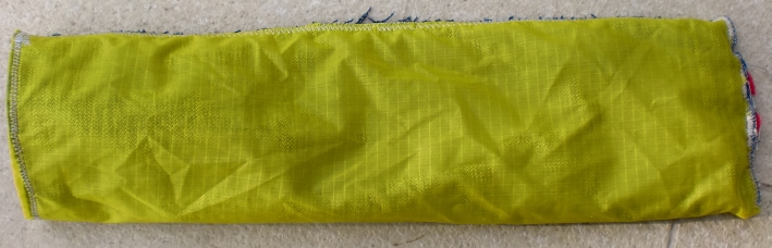

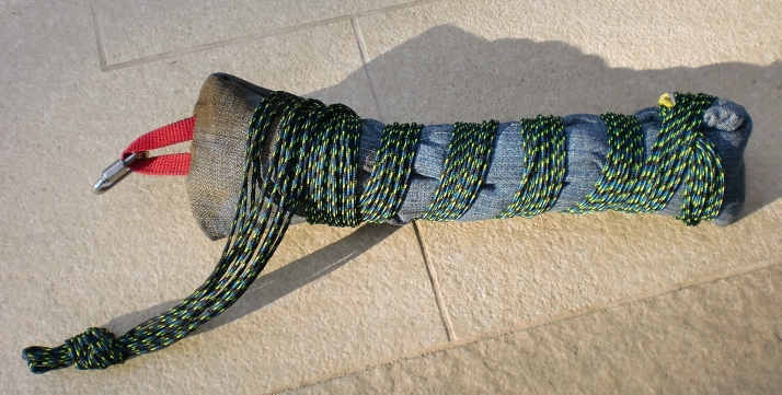

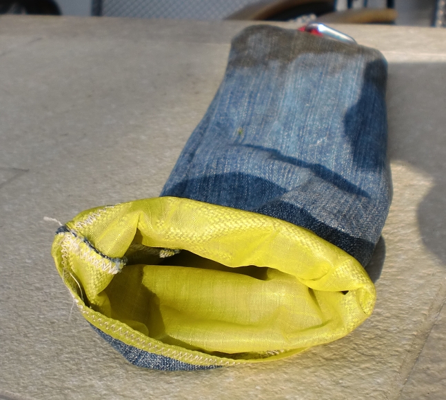

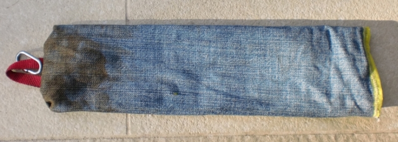

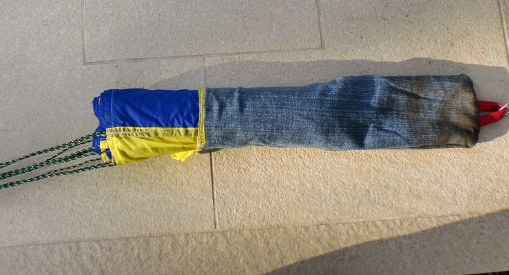

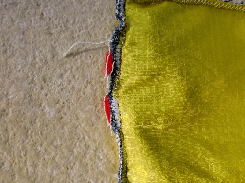

Gestern flog meine MTV64-1 zum dritten Mal, für den Motor (54mm Hybrid) war es der Erstflug (Videos auf http://www.hybrid-freak.de). Leider gab es eine kleine Unstimmigkeit bei der Bergung, der Hauptfallschirm (immerhin 1,60m im Durchmesser) wurde bereits am Gipfelpunkt mit ausgeworfen. Zwar wurde er wie geplant von der Pyromechanik gehalten und erst auf 150m Höhe freigegeben, aber da war er bereits 700m lang offen. Dazu kommen konnte es, da die Fallschirmsektion der Rakete sehr kurz ist und der Schirm relativ locker im Rohr saß. Aber 4-5m/s Sinkgeschwindigkeit in einer Rakete die auch problemlos die 3km knacken könnte? Nein! Deshalb habe ich mir heute früh (!) Abhilfe geschafft bevor ich nach Manching gedüst bin. Bei ExtremTextil hatte ich vor längerer Zeit zufälligerweise beidseitig silikonbeschichtetes Rip-Stop-Nylon gekauft. Das Material hat für den Fallschirmbau relativ bescheidene Eigenschaften, nichts, wirklich rein garnichts haftet darauf! Anzeichnen, ausschneiden und nähen wird damit zur Qual. Also habe ich das Material als Innenlage für einen Fallschirmsack benutzt, welchen ich heute um 8 Uhr früh genäht habe: Innen mit dem Nylon ausgelegt: Umgestülpt: Und mit eingenähter Lasche zur Befestigung am Schockband: Der Fallschirm wird gefaltet und nicht gerollt: Leinen rum (damit er nicht von alleine rausrutscht!) und ab in die Rakete: Auf folgende Dinge ist dabei zu achten: - bei jeglicher Bergung, die nicht zweistufig seriell funktioniert ist für den Hauptschirm ein Vorschirm nötig, der fürs herausziehen sorgt - Natürlich können die Leinen auch wie bei Deployment Bags seitlich in Laschen verstaut werden, diese Laschen müssen dann allerdings als erstes angenäht werden MfG Roman 'Technisch gesehen hat alles funktioniert!' -Ich (oft kopiert) |

Hallo Roman,
die Probleme mit dem Hauptschirm habe ich auch immer und habe mich immer gefragt aus welchem Material ich den am besten nähe. In Manching durfte ich den Deployment Sleeve auch mal anfassen, der Material ist wirklich super "glitschig" und in der kompination mit Nomex o.Ä. schützt es den Schirm noch zusätzlich und man kann den Lappen weglassen. Danke für die Beschreibung, kurz und bündig alles wichtige zum Fallschirmsack. Gruß Andreas In Wirklichkeit ist die Realität ganz anders !? |
