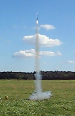

Hi Leute !
So mein erster Flugtag ist rum !
Natürlich musste auch meine neue "Azura" an den Start wink
Nach 2 erfolgreichen C6-5 Flügen über 150m, war der Spaß
dann vorbei: die 25er-Motorhalterung war ja nicht nur dazu da,
damit der Adapter auf 18mm passt wink
Also ham wir uns mal an den E18-4W gewaagt
und wurden nicht enttäuscht !
844m zeigte das AltimeterOne von Holger nach dem perfekten Flug !
