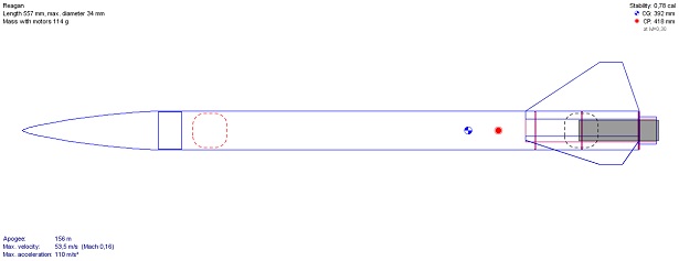

Los ging es natürlich mit der Planung. Dazu verwendete ich OpenRocket. Ziel war
es eine Rakete mit einem C6-5 auf über 150m zu bringen. Dazu darf die Rakete
um die 100g wiegen. Rausgekommen ist foglendes:

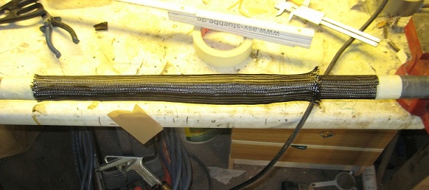

Jetzt war es an der Zeit loszulegen. Angefangen habe ich mit dem Körperrohr:
Als Rohling diente ein DN 25 Kunststoffrohr, um das ich einfettete und dann
mit Backpapier umwickelt habe. Darüber kamen 2 Lagen Kohlefaserschlauch
die ich anschließend mit Harz einpinselte. Wie ich es hier im Forum gelesen
hatte kam dann ein Schrumpfschlauch drüber, den ich dann von Innen nach
Außen geschrumpft habe.
Das Rohr hat 42 cm Länge, 34 mm Außen und 0,5 mm Wandstärke bei einemGewicht von 39g.

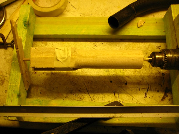

Weiter ging es mit der Spitze, dabei setzte ich auf Balsa.
Da ich keine Drehbank besitze baute ich mir aus Holz
eine Halterung für die Bohrmaschine:

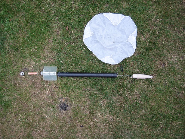

Den Fallschirm fertigte ich aus einem 45 cm * 45 cm Seidentuch für Seidenmalerei.
Zusammengebaut sah das alles so aus:

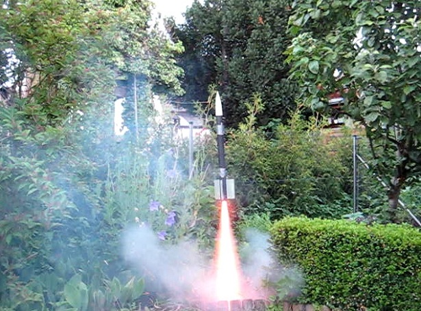

Jetzt hieß es das ganze mal ausprobiern. Rakete zusammengebaut, mit etwas Klebeband
an der Rail befestigt, die später als Startrampe fungieren soll und einen Teststart
gemacht um zu sehen ob der Fallschirm öffnet. In 150m Höhe kann ich nichts mehr ändern wink
Alles lief bestens: Die Motorhalterung blieb wo sie sein sollte, der Fallschirm
kam zusammen mit der Spitze raus und alles blieb unbeschädigt.
Werde die Tage den ersten Flug machen und euch natürlich berichten wie es lief.

Achja: OpenRocket spuckt 167m aus smile

willkommen hier im Forum, schöne Rakete hast du gebaut. Beim überfliegen der Bilder habe ich erst noch gedacht, der wird doch nicht die Rakete im Gemüsegarten starten !?, aber bei lesen war mir das dann auch klar. smile
Hält das wirklich mit dem Flaschendeckel, wird der nicht weich ? Berichte mal weiter wie der Erstflug war.

ein schönes Modell hast Du da gebaut. Am meisten hat mich Dein Testgelände beeindruckt fg
