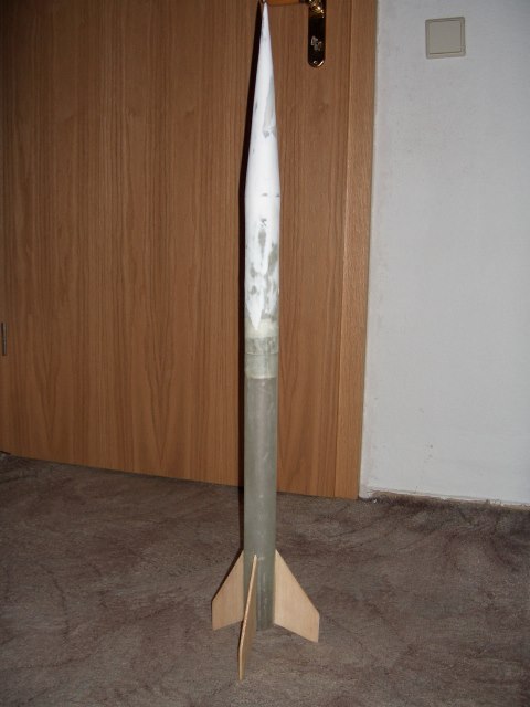

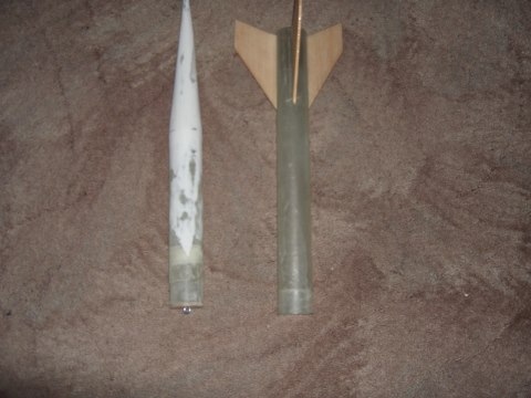

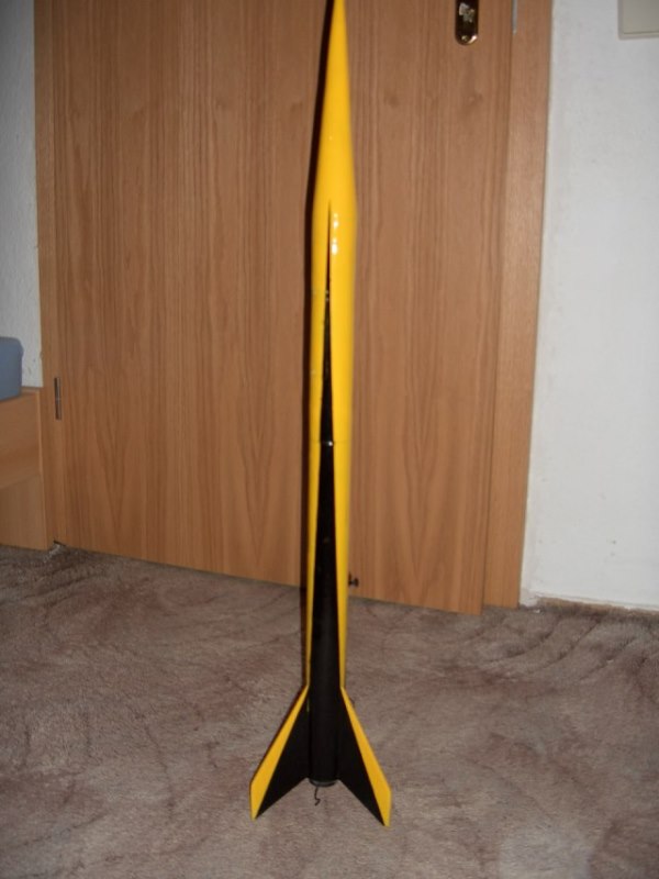

Ich bin gerade dabei ein neues Modell zu bauen und wollt sie euch mal zeigen.
Hier die Daten:
Durchmesser: 44 mm
Länge : 850mm
Spitze und Rohr sind aus GFK (mein erster versuch) und die Flossen sind aus Balsholz was einmal mit GFK überzogen ist.
Gruß Andy...wink

Hi andy
Ist beim zweiten bild, sind die Flosse etwas schreg oder scheint das nur so?
Gruss Martin
p.s. Sieht sonst schön aus, nur noch lackieren:
Geändert von martin H. am 30. Juli 2006 um 00:54

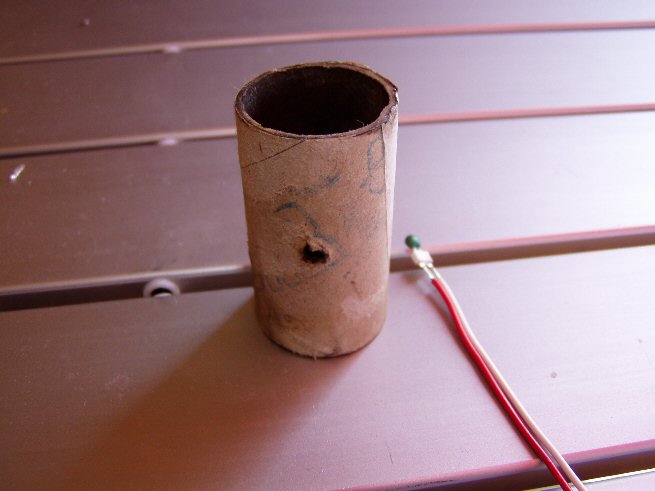

Hallo Andy,

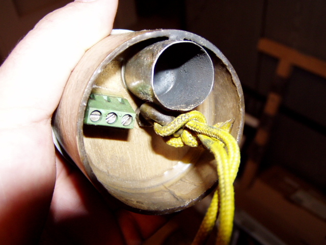

hier wie im Chat besprochen mal ein Bild von der Realisierung der Ausstossladung einer meiner Raketen.
Hier hab ich einen Becher eines alten Elektrolytkondesators benutzt. Bei den anderen ein kurzes Röhrchen aus dicker Pappe. In dieses hab ich seitlich ein Loch gebohrt, so dass ich einen SN0 durchstecken kann.
Ich fülle also etwas Blitzwatte ein, bis in Höhe der Bohrung, dann den SN0 reingesteckt und dann noch etwas
Watte darüber und das ganze mit etwas Klebeband gesichert.
Hier ist der Klemmenblock 3 polig wink hatte beim bau keinen anderen zur Verfügung big grin
Kabeldurchführungen mit Epoxy schönabgedichtet, damit der Salt nichts von der Ausstossladung abbekommt.
Das ganze hab ich auch noch etwas nach innen versetzt, was bei deiner Black Brant ja jetzt nicht so ist.
Problem ist dass sonst bei der Landung immer das Röhrchen beschädigt wird wink
Gruß Uli

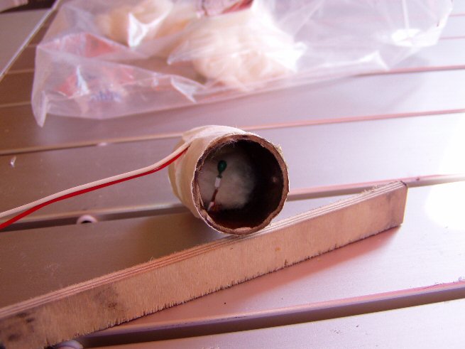

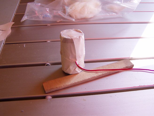

Die andere Möglichkeit um dei Ausstossladung zu machen ist, ein extra Blitzwattecontainer.
Der nur an der Klemme befestigt wird !! War bei einer Rakete nötig, wo die Platzverhältnisse etwas
beengt waren.
Papprohr mit seitlicher Bohrung und der SN0:
Blitzwatte bis in Höhe von Bohrung eingefüllt und SN0 befestigt:
Auf den SN0 noch etwas Watte, und das Ganze mit Klebeband verschlosssen:
Fertig ist der Ausstossladungscontainer wink smile
Uli

@martin H : Nein die Flügel sind nicht schief, das sieht nur so aus...
Hab ich gerade auch gesehen und mußte sie mir erstmal angucken, aber es ist das Foto was so verzerrt ist. smile
@icepic: Danke für die Fotos !!! Damit kann man was anfangen, ist supi erklärt !!! Thanks !! smile
Gruß Andy... wink

Hallo...

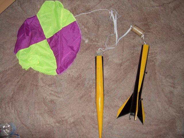

Ich hab sie jetzt fertig bekommen !!! fg
Ich bin zwar nicht der Beste im lackieren, aber das kommt bestimmt mit der Zeit.
Habe die Klappe auch komplett ausgebessert, bzw. neu gemacht.
Ich denke aber das sie für meine erste aus GFK ganz gut geworden ist.
Hier die Fotos...
Gruß Andy... wink

Wow,
Die ist echt sehr schön geworden !!
mfg Roman
