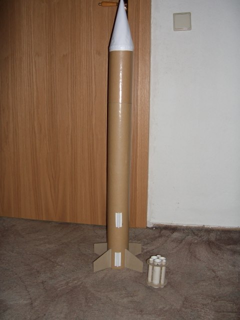

Hallo...
Ich Baue gerade an einer neuen Rakete und hab mal eine Frage an euch. Sie ist etwas Größer als meine anderen Modelle die ich schon gebaut hab. Sie hat eine Länge von 1,04 m und einen Durchmesser von 80 mm. Ich wollte sie später mal mit 3x D7-3 und 3x Held 1000 fliegen lassen. Laut SpaceCAD soll sie damit auch eine Höhe von fast 300 m erreichen, ist ja auch ganz schön nur ich mach mir sorgen ob die Ausstoßladung der 3 D7er reicht um den Falschirm bzw die Spitze rauszuschleudern ? Da das Rohr ja einen Durchmesser von 80 mm hat, und sich dabei doch schon ein Großes Volumen ergibt. Was meint ihr dazu ? Gruß Andy.... Hier das Foto: (bitte nicht lachen,sie ist nicht die schönste und noch nicht ganz fertig) Geändert von Gressi am 09. Juli 2006 um 02:33 |

Selbst ein C6 sollte mit der Ausstoßladung deinen Fallschirm auswerfen können :-)
Bedingung hierfür ist natürlich ein Sauber gepackter Schirm, und eine sich leicht trennende Spitze ... Und nicht vergessen, das Gummiband um den Fallschirm vor dem Flug zu entfernen .-).... Einen Ausstoßtest am Boden mit einem kleineren Motor könnte auch hierbei hilfreich sein, wenn Du die Konstruktion vorher testen willst, wobei hier die Löcher für die anderen Motore natürlich "geschlossen" sein müssen ... viele Grüße Pierre Geändert von CharlyMai am 09. Juli 2006 um 02:16 •"Der Glaube an eine bestimmte Idee gibt dem Forscher den Rückhalt für seine Arbeit. Ohne diesen Glauben wäre er verloren in einem Meer von Zweifeln und halbgültigen Beweisen." Konrad Zuse •Konstruiere ein System, das selbst ein Irrer anwenden kann, und so wird es auch nur ein Irrer anwenden wollen. SOLARIS-RMB e.V. AGM |

Hmmmm mit dem Link ...
kann ich leider das Foto nicht sehen ..... Auch das Einfügen in einen IE oder NC Browser brachte kein sichtbares Foto ... :-( Vielleicht doch den Beitrag noch einmal bearbeiten, und das Foto hochladen ?? *fg* viele Grüße Pierre Geändert von Tom am 09. Juli 2006 um 09:05 •"Der Glaube an eine bestimmte Idee gibt dem Forscher den Rückhalt für seine Arbeit. Ohne diesen Glauben wäre er verloren in einem Meer von Zweifeln und halbgültigen Beweisen." Konrad Zuse •Konstruiere ein System, das selbst ein Irrer anwenden kann, und so wird es auch nur ein Irrer anwenden wollen. SOLARIS-RMB e.V. AGM |

[09. Juli 2006 um 02:32]
Ok mach ich !!!! Klappt nicht so bei T-Online... Da muß man noch was mit Freigaben machen und so... Egal ich lad es mal schnell hoch.

Ein Druckkolben ist immer Sinnvoll, alleine um den Schirm und die Cords vor der Feuersbrunst zu schützen ...
Wenn Du ihn nicht verwenden möchtest, solltest Du deine Cords mit einem Nomex Schlauch und deine Schirme mit einem Nomex Tuch schützen ..... En guter Tipp ist auch eine "Stück" aus einer alten Jeans als Tuch zu nehmen, wobei natürlich auch hier entweder eine "Öse" eingebracht weden sollte wo das Cord durchgeführt wird, oder halt noch ein kleines Band welches mit dem Cord und dem Tuch vernäht wird .... Die Verwendung von Schutzwatte würde ich bei dieser Größe nicht mehr empfehlen, da es ja auch eine größere Menge ist, und der Umwelt nicht all so gut bekommt .... Ich habe auf dem Foto "normale" Guides gesehen um die Rakete an einem Leitstab zu starten .... Vielleicht solltest Du Dir einmal überlegen auf "Railguides" umzusteigen um mit den meissten Mid- und Highpower Rakteten kompatiebel zu werden .... viele Grüße Pierre Geändert von CharlyMai am 09. Juli 2006 um 02:46 •"Der Glaube an eine bestimmte Idee gibt dem Forscher den Rückhalt für seine Arbeit. Ohne diesen Glauben wäre er verloren in einem Meer von Zweifeln und halbgültigen Beweisen." Konrad Zuse •Konstruiere ein System, das selbst ein Irrer anwenden kann, und so wird es auch nur ein Irrer anwenden wollen. SOLARIS-RMB e.V. AGM |

man kann ja vor dem Motor noch etwas Blitzwatte packen falls man dem Motor nicht vertraut. Es gab z.B. mal eine Reiehe D7-3 die nicht gerade viel Ausstoßladung hatten. Die hat dann aber immer noch gereicht um die Watte zu zünden. Ansonsten sehe ich bei dem Volumen kein Problem. Ralf hat sein Sandmännchen ähnlich motorisiert und das hat ein viel größeres Volumen. Ich sehe auch den Druckkolben als die Lösung an. Bei großen Durchmessern passiert es schon mal das die Treibladung um den Schirm herum bläst. Daher sollte man da dann besser den Schirm komplett in einem feuerfesten Material einpacken. Noch was zu der Motorisierung. Die ist schön. Die Helden brennen schön lange waqs dem FLugbild sicherlich gut tut. Denke aber daran die DInger oben zu zu kleben, sonst hast du den Ausstoß evtl. früher als gewollt. Da wo D7-3 rein passen, passen auch noch andere D's rein die etwas mehr Wums haben. Wenn du also auf einem Flugtag bist, kannst du die Rakete durchaus noch höher als 300m fliegen lassen. Dann ist nur die Frage was für ein Delay du dann brauchst. Wie willst du die Rakete eigentlich zünden? Das sieht mir stark nach einer Pulverpfanne aus. Gruß Neil Die Erde ist eine Scheibe. Egal in welche Richtung sich die Menschheit bewegt, sie geht immer auf einen Abgrund zu. |
