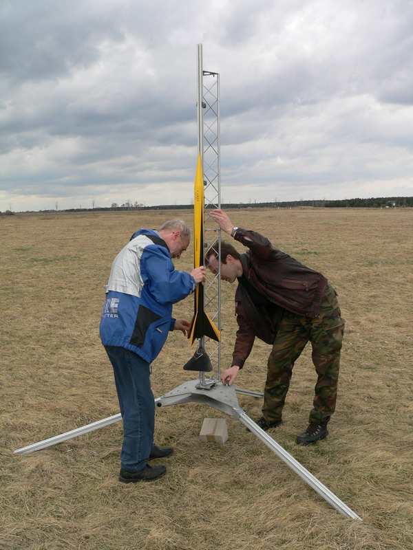

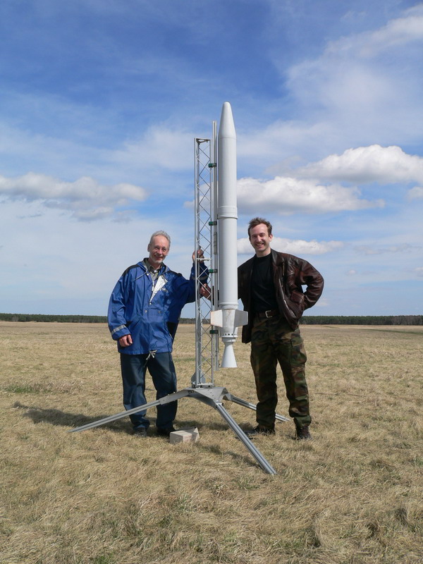

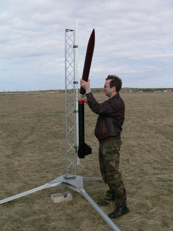

Letzten Sonntag hatten wir eine kleine Generalprobe zum RJD abgehalten.

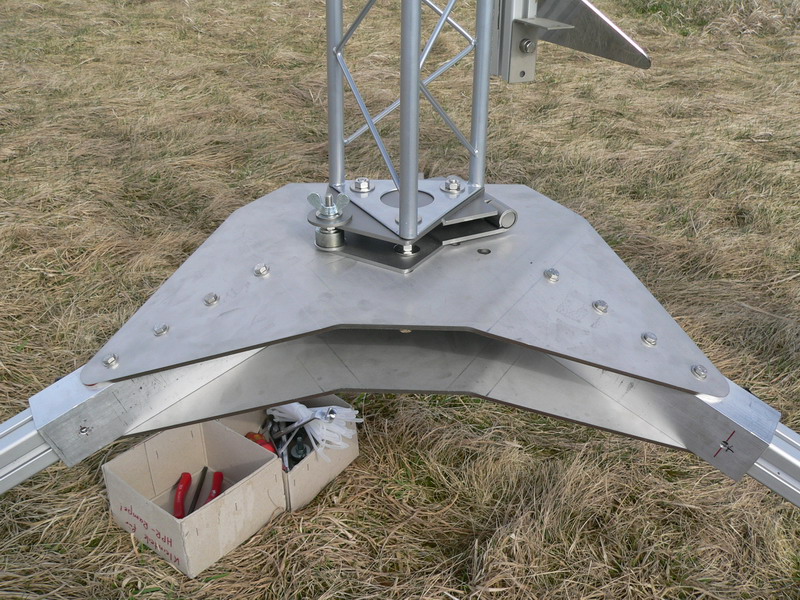

Andy's neue HPR - Rampe...

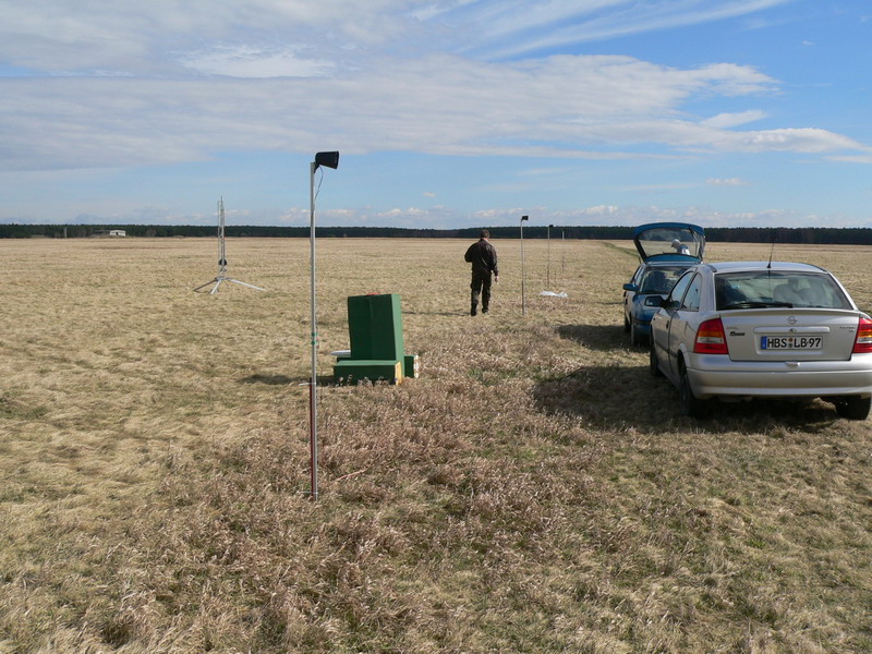

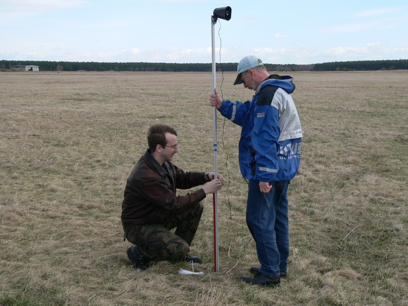

... und die Lautsprecheranlage mussten ja mal an Ort und Stelle getestet werden.
Alle Test's waren in Ordnung. RJD kann abheben smile

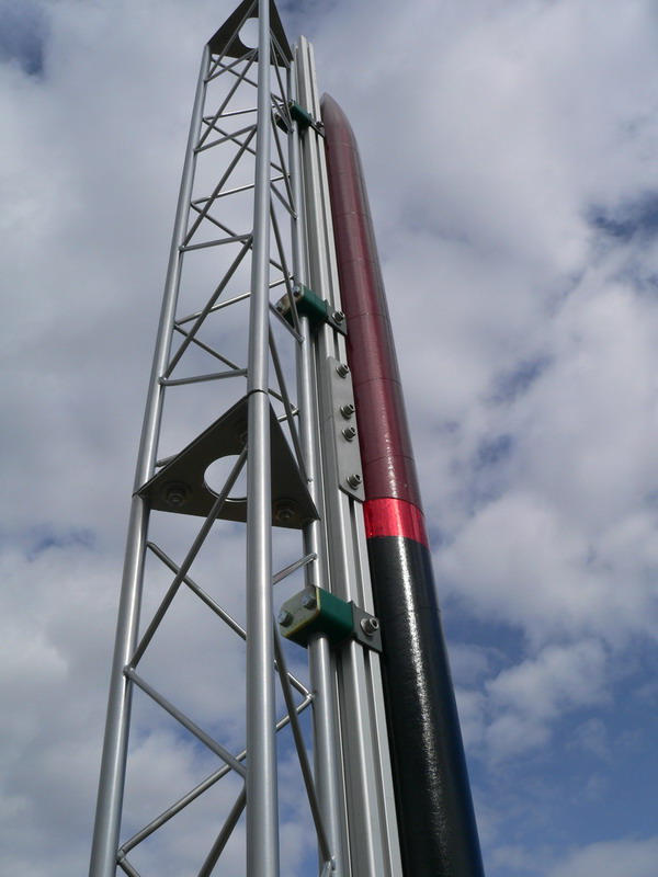

schicke Rampe. Ist das die Traverse die ich auch verwende? Die Form kommt mir sehr bekannt vor. Dazu dann zwei Bemerkungen. Das Ding ist aus Eisen und somit nicht für den DM geignet. Meine Rampe wurde während der Lagerung magnetisch so das der DM auf der Rampe ausgelöst hat. Also Vorsicht!!!.
Das andere ist die Befestigung. Du hast die Traverse genauso wie ich mit den drei Bohrunge an der Bodenplatte fest gemacht. Das scheint mir aber nicht die ideale Lösung zu sein. Bei mir wackelt der ganze Turm, weil die Platte in sich veformt. Ich würde daher auf dem Scharnier 3 ca. 10cm lange Bolzen aufschweißen, die genau in die Rohre der Traverse ragen.

Die Rampe ist wunderschön. So was wollte ich auch schon lange bauen. Die Traversen gibt es auch aus Alu. Wie Neil sagt lag bei meinen Versuchen das Problem in der Verwindung der Bodenplatte und der Ausleger. Mir schwebte da immer ein Kastenprofil vor. Hab aber bis jetzt keine befriedigende Lösung gefunden. Ausser Verspannen mit Seilen am Boden. Gefällt mir aber nicht. Alu-schweissen müsste man können...

ja diese Idee hatte ich auch damals. Es sit wie gesagt nicht das Dreibein welches elastisch ist, sondern das Kopfblech der Traverse. Daher wären so Bolzen nicht verkehrt.

@ Neil, Du hast Recht die Bodenplatte und die Rails sind jeweils aus nichtmagnetischem
Edelstahl bzw. Aluminium das Problem ist genau wie bei Dir die Traverse, denn die
besteht aus pulverbeschichteten Stahlrohr ist "magnetisierbar" und somit für
Raketen mit Dentamag nicht geeinet...frown
Da von dieser Rampe aber nur Modelle mit Motordelay, Timer, Salt oder ähnlichem gestartet
werden sollen kann ich mit diesem kleinen Nachteil leben roll eyes (sarcastic) wink
Das Problem mit dem "verwinden" der Traversengrundplatte habe ich auch schon bemerkt,
ich versuche es zu verringern indem ich in der Traverse noch einmal eine der Grundplatte
entsprechende 3mm V2A Gegenplatte von oben aufschraubesmile
@ Achim, leider sind kleine Traversen nicht aus Aluminium zu bekommen...mad
Die Alutraversen haben dann nach meiner bisherigen Erkenntnis immer Maße
von mindestens 300x300mm!
