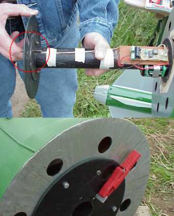

Ein wirklich einfaches erprobtes Verfahren wäre z.B. das senkrechte Einlaminieren eines kleinen Stückchens doppelseitig kaschierter Leiterplatte in die Bodenplatte der Rakete. Je eine Seite ist mit den Triggerkontakten des Timers verbunden. Nachdem die Rakete auf die Rampe montiert wurde, wird auf dieses Stückchen Leiterplatte eine mit einem Stückchen Schnur/Stahlvorfall etc. an der Rampe befestigte Krokoklemme geklemmt, welche die beiden Seiten miteinander verbindet. Danach wird der Timer eingeschaltet.
Findet nun ein erfolgreicher Start statt, wird nach der freien Schnurlänge an Flugweg die Klemme abgezogen und der Timer läuft los.
Rolli hat dieses System an seiner N1 angebaut und kann vielleicht noch ein Bildchen beisteuern...

In die gleiche Richtung geht ein anderes Verfahren, daß ich von Ernst Maurer habe und auch in der Terra 1 Anwendung fand (allerdings in umgekehrter Richtung). Dazu bringt man auf zwei Flossen leitfähiges Material (Alufolie) auf und verbindet diese über ein mit Draht verbundene Klammern auf die die Rakete im Startturm steht...

Na klar, hab ich ein Foto vom "Abreißkontakt".
Es ist wirklich die sicherste und einfachste Auslösung des Timers beim Start. Bei der Saturn V habe ich genau so verfahren.

Noch eine Anmerkung: Die Größe der Klemme sollte natürlich dem/n verwendeten Motor/en angepaßt werden. Die dicke Akkuklemme in Rollis Bild ist für H5K-Modelle vielleicht etwas überkandidelt... tinysmile
