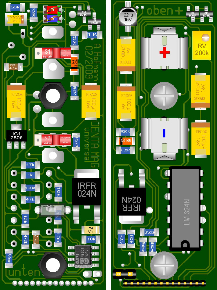

Wollte mal fragen, ob generell noch Interesse an Platinen für den DMuniversal besteht. Nächste Woche sollte ich die ersten Prototypen bekommen und wenn kein Fehler drinnen ist würde ich sie in Produktion geben.
Sollte Interesse bestehen, dann würde ich gleich ein paar mehr machen lassen. Unter 5 Euro wird es wohl aber nicht gehen. Ist dann aber immerhin doppelseitig mit Stoplack.

Hallo Achim,
wie wird der neue aussehen?

Hallo Achim,
wie sieht denn das Layout aus? Hast Du schon ein Photo? Länge, Breite?
Ich würde auch gern noch einen bauen, vorallem nach dem mir der Aufbau der Micro-Platine nicht geglückt ist.

Beitrag 6980981 [Alter Beitrag13. März 2009 um 16:15]
Hier mal eine Zeichnung.
Abmessungen sind 63 x 23 mm
Die Platine ist doppelseitig und relativ eng bestückt.
Fotos folgen.

Beitrag 6980991 [Alter Beitrag13. März 2009 um 20:21]
Hallo Achim,
hat der neue DM auch die Warnanzeige wie der DM-Mini, wo man genau sehen kann ob die Batterie noch genug "Saft" hat ? Eine sehr sinnvolle Anzeige!!!

Hi Paul,
ja, hat er. Aber nicht mehr mit dem TCA sondern über Zenerdiode und mit Blinkfunktion. Das erhöht den Aufmerksamkeitslevel und verbraucht viel weniger Strom. Das kann wichtig sein, wenn die Rakete auf der Rampe steht, man, aus welchen Gründen auch immer, noch warten muss und inzwischen die Batterie nachlässt. Die alte Schaltung hat dann die geschwächte Batterie durch die rote LED mit 20mA belastet und jetzt nur noch mit 5 mA.
Beim DM universal kann man wie den DM mini die komplette Peripherie auf die Platine löten, oder aber über die Steckerleiste nach aussen führen.

Hallo Achim,
ich würde drei Platinen abnehmen. Die Bauteilgröße scheint man noch einigermaßen mit Hobbymitteln verarbeiten zu können. Oder irre ich mich da?
Beitrag 6983956 [Alter Beitrag18. März 2009 um 16:53]
Die Widerstände schätze ich auf Bauform 1206. Dann ists mit nem gescheiten Lötkolben gut machbar.
Gruß Fabian

Beitrag 6983970 [Alter Beitrag19. März 2009 um 00:47]
Eigentlich wollte ich keine fertigen Geräte mehr anbieten. Der Zeitaufwand ist einfach zu groß.
Die Teile sind alle 1206, mit guter Lupe also durchaus machbar.
Gestern sind die Testplatinen gekommen. Leider sind ein paar Pads mit Stoplack bedeckt. Anscheinend haben die Maschinen mit individuell gefertigten Pads Probleme. Das muss ich noch korrigieren.
Der erste Prototyp ist aufgebaut und funktioniert (nach Freischleifen der Pads angry )
Vielleicht könnte ich einen kompletten Bausatz anbieten weil einige Teile recht schwer zu bekommen sind - z.B. die Batteriehalter und die Nylonschrauben.
Ich müsste die Teile dann aber alle zusammen in einen Behälter verpacken und ihr müsstet sie dann selbst zuordnen. Anders wird der Aufwand einfach zu groß. Oder kennt jemand geeignte Behältnisse die finanziell tragbar sind?
Vielleicht kennt auch jemand einen Anbieter für Stiftleisten im 1,27er Raster. Conrad ist da ziemlich teuer und die von Reichelt machen keinen besonders guten Eindruck. Ausserdem wäre eine passende Buchsenleiste für Flachbandkabel in Schneid-Klemm-Technik günstig. Da hab ich nichts gefunden und die Kabel alle anzulöten ist doch etwas fummelig.
Vielleicht hat jemand Tips?
