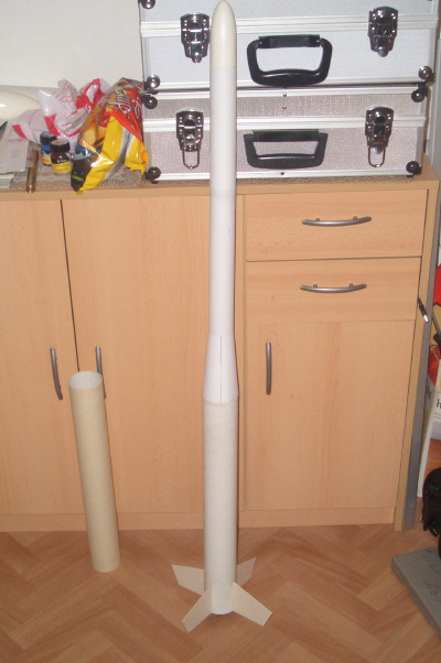

Gestern kam die Dora von Noris. Ich wollte sie für meine erste Rak mit Hybridantrieb nehmen ( 2x Mh ).
Aber ich glaube, das kann ich bei dieser Rakete vergessen. Jetzt soll sie auf 3x C6 abheben.
Die zweite Veränderung ist, das ich das untere Rohr ( 60 Dm ) 200mm lang, gegen ein 400mm langes
ausgetauscht habe. Die ganzen Daten habe ich in SpaceCad. Laut dem Programm würde sie stabil
fiegen ( Kaliber 2,8 ).
Mit 3x Esters C6 würde die auf eine Flughöhe von ca. 150 Meter kommen.
Mit SF Motore nur auf 100 Metern ( bei ca 180g Gewicht )
Die Dora Long II im Rohbau
Gruß: Hermann

wie schaut es den mit einem verlängertem 24 mm Motorenhalter für D7 aus. Dann könntest Du ggf. auch einen MH einsetzen.
Obwohl ich nach meinen Test meine, der MH hat einfach zu wenig Leistung für sein Gewicht.

Für einen Mh ist sie schwer. Mit dem ganzen Bergungselektronik ( D-mag) hätte sie garnicht
von der Rampe abgehoben ( bei meiner verlängerten Version ). Sie war als Mh-Cluster Rak
vorgesehen.

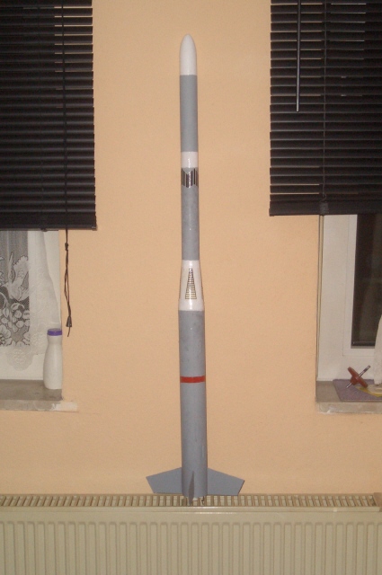

Sie ist fertig.
Gewicht- 194 Gramm. Länge 110cm. Motorisierung - 3x C6 von Esters. Flughöhe laut SpaceCad- 198m.
Gruß: Hermann

Es waren ca 280g Startgewicht, laut der ersten berechnung der Rakete. Hatte aus versehen bei der
Rak-Spitze --- Vollmaterial eingegeben.
Mit 3x Esters C6 würde die auf eine Flughöhe von ca. 150 Meter kommen.Mit SF Motore
nur auf 100 Metern
Da kann man aber sehen, das die SF Motore weniger Leistung haben !
