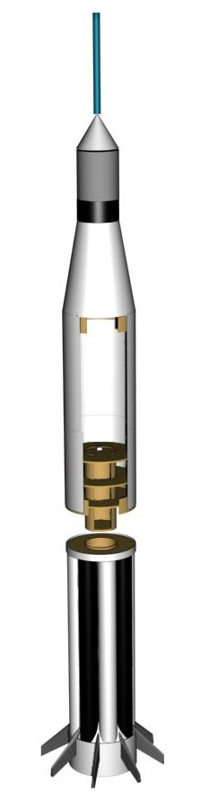

Den Bau einer Saturn IB hatte ich schon länger geplant, aber jetzt gehts endlich los.
Es wird eine im Maßstab 1:30,7.
Die krumme Zahl kommt zustande weil ich für die Tanks PML-Rohre nehmen will, das spart Arbeit.
Die Gesamthöhe wird fast 220 cm werden, Gewicht unbekannt, ich schätze aber mal wegen der vielen Details über 10 kg. Das Motorrohr ist ein 4"-Rohr, es passt also genug Schub hinein fg
Ich habe lange Zeit Details zusammen getragen, auch die kompletten Detailzeichnungen aus den USA habe ich jetzt, daraus habe ich ein CAD-Modell gemacht mit dem ich die Details zum Aufbau testen kann.
Die erste Stufe wird aus 4"-Rohr und 2,1"-Rohren als Tanks aufgebaut, die übrigen Teile aus GFK-Rohren. Mittig kommt eine 4"-Rohr als Verbinder und Elektroniksektion, mit 30 cm Länge ist da mehr als genug Platz für Elektronik.
Unterhalb der Kapsel wird ein weiterer Altimeter mitfliegen der kurz über dem Boden die Kapsel abstößt damit die Rettungsrakete am Turm bei der Landung nicht abknickt, diese kommt an einem eigenen kleinen Schirm zu Boden.
So, hier mal ein erstes Bild vom Plan.
Louis

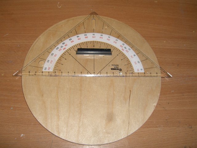

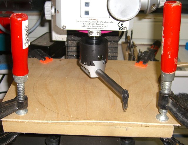

Heute habe ich erst mal meinen Ausdrehkopf umgebaut und ihn zum Kreisschneider gemacht, damit kann man bis zu 30 cm große Spanten aus Sperrholz schneiden. Der Kopf lässt sich auf 0,02 mm genau einstellen fg Wer weiss ob ichs noch brauchen werde..
Hier der Schneider in Aktion:
Und das kleine Resultat, ein SPant von 218 mm Durchmesser.
Louis

schickes Projekt. Wie hast Du die Klinge im Ausdrehkopf gegen verdrehen gesichert?

Im Kopf steckt eine 12 mm Silberstahl-Welle, am Schneiden-Ende ist da ein Schlitz reingefräst, der hält das Messer. Das ganze dann gut festschrauben und los gehts.
Man muss bei der Größe nur sehen, dass man das Holz gut festmacht, sonst fliegts durch die Garage.

Noch eine Frage, mit welcher Drehzahl betreibst du deinen Kreisschneider?
Bei mir "fransen" die unteren Kanten beim Durchbruch immer recht stark ausmad !?
Gruss Andreas
Beitrag 6932902 [Alter Beitrag25. Dezember 2008 um 12:35]
Das Problem habe ich auch wenn ich Spanten auf der Drehmaschine mache. Da drehe ich mit ca. 700 upm und die hintere Kante franst aus. Das einzige was hilft ist etwas dahinter zu packen was die Holzfasern daran hindert nach hinten zu knicken. Ich nehme immer ein Brett mehr als och Spanten brauche und das hintere kommt dann weg.
Das ist wie mit dem Bohren. Da muss man ja auch ein Klötzchen hinter packen damit es nicht ausfranst.
Schafft man es sehr exakt zu arbeiten könnte man auch bei der Hälfte des Lochs die Scheibe umdrehen und von der anderen Seite den Rest ausschneiden. Dann hat man die Fransen in der Mitte.
Beiträge: 2033
Beitrag 6932903 [Alter Beitrag25. Dezember 2008 um 17:20]
Genau, man mus etwas unterlegen, ich nehme dafür immer MDF-Bretter.
Wenn es fest angepresst wird klappt es gut, die Schneide muss aber auch scharf sein.
Ich schneide die je nach Größe mit unterschiedlicher U/min, so zwischen 300 und 700.
Kleinere auch schneller, aber da wird die Schneide schnell sehr heiß.
Zusatzfins wollte ich nicht nehmen, das sollte so gehen, zumindest sagt das Rocksim zu mir. Notfalls wird vorne schwerer gemacht, das Gewicht ist nicht sooo wichtig, ich habe ja ein 4" Motorrohr gelle ;-)
Louis

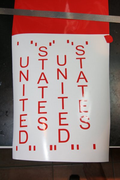

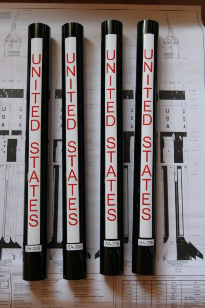

Hier einmal ein Teil der Decals, mit der CNC aus Folie geschnitten.
So siehts dann aufgeklebt aus:

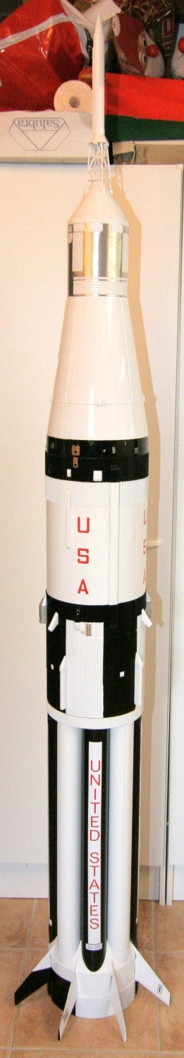

Und so sieht das ganze Raketchen dann aus:
