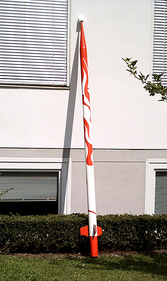

Hallo Uli,
nochmals ganz herzlichen Dank für Dein Engagement! Damit Du auch sehen kannst, worin am Wochende das GPS-Modul verbaut wird, anbei ein erstes Bild. Viele Grüsse Eberhard Folgende Datei wurde angehängt: |
