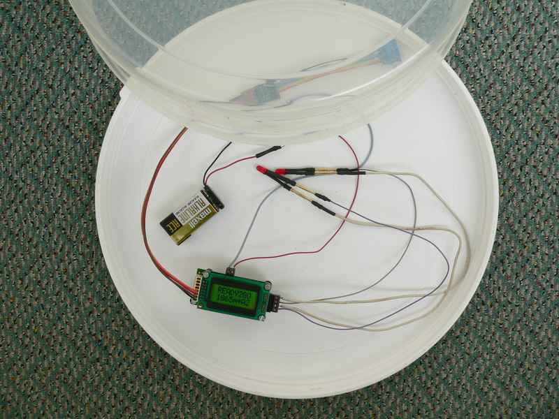

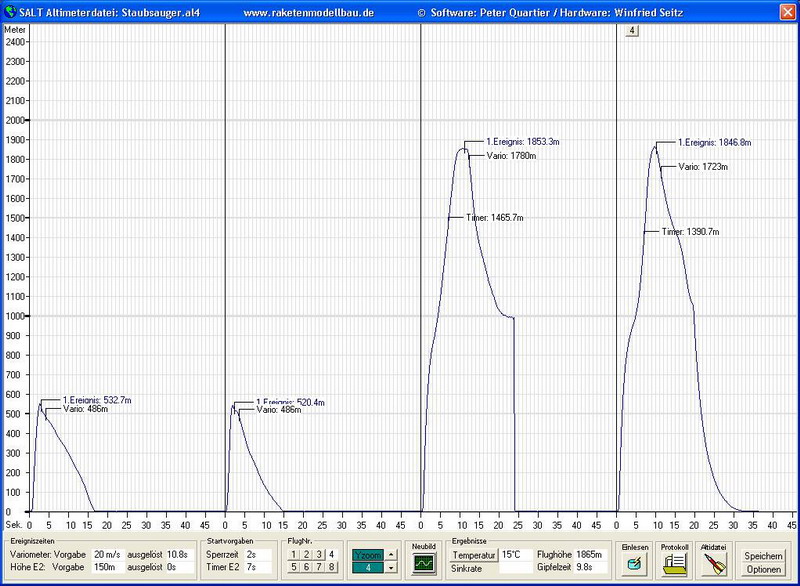

hier mein zur Zeit liebstes Spielzeug - die Staubsaugerrakete tinysmile
Beiträge: 3002
Beitrag 75609 [Alter Beitrag15. Mai 2005 um 10:36]
whow, wie hoch man mit einem Staubsauger fliegen kann bounce
Habe ich mich doch mit der Timerauslösung glatt verschätzt. Gleich eine Frage dazu, könnte man event. es so einrichten, dass, wenn die Timerauslösung schon beim Aufstieg kommen sollte, es verhindert werden kann?
Nun, normalerweise weiß man eigentlich vorher, wie lange die Rakete zum Aufstieg braucht, oder man deaktiviert den Timer.
Da muß ich Dir unbedingt recht geben. Ich habe den SALT noch nie mit Timer benutzt und kann mir fast kein
Szenario vorstellen, wo der Timer die optimale Lösung für den Fallschirmauswurf ist.
Das coole am SALT sind doch gerade die drei "intelligenten" Punkte der Flugbahn, die man zum Fallschirmöffnen
nutzen kann:
- den Gipfelpunkt
- eine frei definierbare Fallhöhe
- den "Variopunkt" als Notfallrettung, wo die Fallgeschwindigkeit eine vorgegeben Grenze überschreitet
Timer als eigenständige Elektronik hat durchaus seine große Berechtigung, aber als Feature des SALT finde ich
es nicht so attraktiv. Es ist halt der Vollständigkeit halber drin, weil ein Prozessor extrem genaue Zeitangaben
machen kann, und weil man das relativ einfach nutzen kann. Und wer weiß, vielleicht hat ja jemand eine
überzeugende Timer Anwendung?
