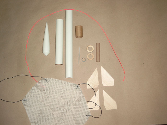

Hi, Nachdem ich auch dem NRT meine eigentliche Rakete für den microhybrid verloren hatte musste eine neue her. Ich entschied mich für die Tomahawk von Caveman. Da die Tomahawk eigentlich als T1 modell für 18mm Motoren und Motoraustoss gedacht war musste sie natürlich ordentlich modifiziert werden . Folgende Datei wurde angehängt:

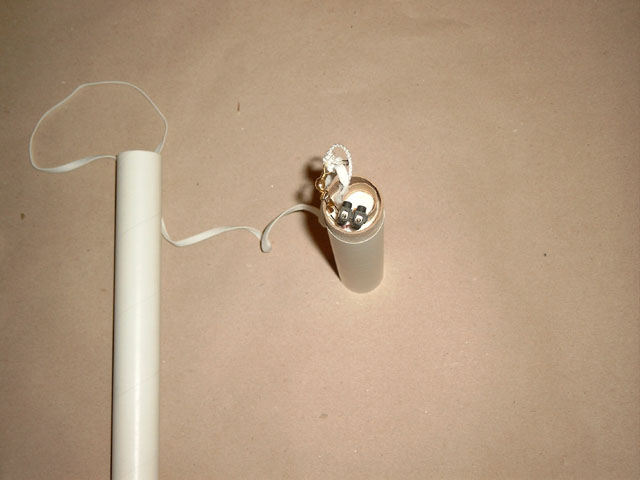

1.Ich brauchte für meinen Hybriden einen 22 mm Motormount besser 24 mm die mittgelieferten Spanten wurden für diesen Zweck ausgeweitet, sodass ein 24mm rohr hineinpasst. (Fotos lohnen hier nicht ) 2.Die Elektronik musste platz haben, ich entschied mich aus dem Spitzentenner einen Mittentrenner zu machen,was kein Problem war, da das modell aus 2 rohren bestand die mit einem kuppler verbunden wurden. in den kuppler kam noch ein Spant um die beiden Hälften luftdicht abzuschließen und die Schockleine zubefestigen.Ein kleines Stück des 18mm Motorrohres wurde als Pyrowatten container zweckentfremdet Folgende Datei wurde angehängt:

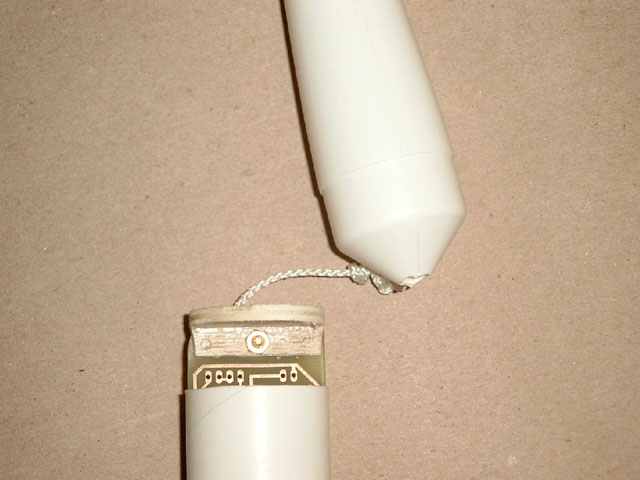

Ein Spant mit einer aufnahme für die d-mag Platine "gedrechselt" da der d-mag ganz knapp reinpasst. Der restliche Aufbau unterschied sich nicht vom gewöhnlichen Vorgehen Folgende Datei wurde angehängt:

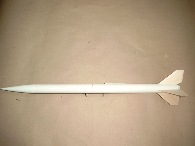

Und so sieht sie dann fertig aus (die Lackierung fehlt noch). Der Erstflug ist an den RJD's auf nem Epoxy,Zucker,Ti,PVC,FeO<sub>3</sub> (?) Grain Folgende Datei wurde angehängt:

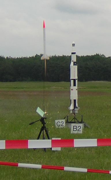

Hi, Am RJD war wie vorgesehen der Erstflug. Trotz des Gewichts von 250g hob die Rakete 2x sehr schön ab. Wie man auf dem Bild von Charly sieht mit sehr wenigen Funken aber einen sehr langen Abgasstrahl (wies auf dem Bild aussieht so an die 25cm). Dank den von Roman (nochmals vielen Dank an ihn) geliehenen d-mag kam der Schirm kurz nach dem Apogäum, sodass ich sie nun zuende lackieren und weiter fliegen kann. Ciao Robert Folgende Datei wurde angehängt:
