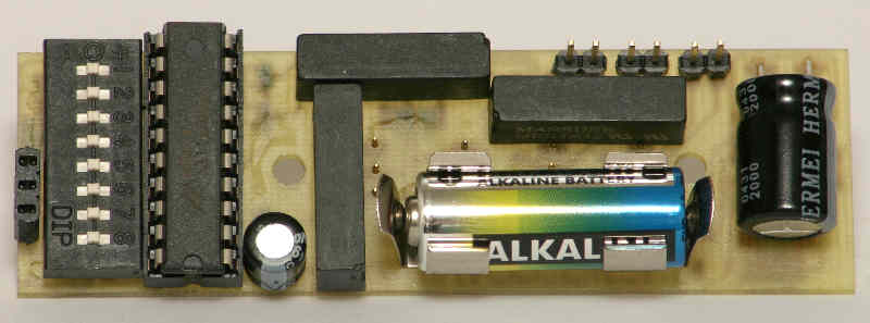

Ansicht ohne Empfangseinheit

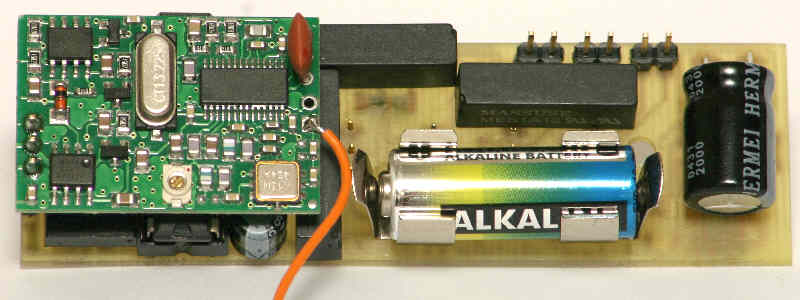

..mit aufgesteckter Empfangseinheit

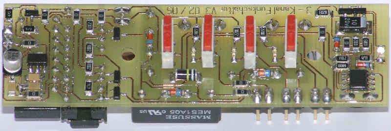

Blick auf die SMD Seite mit den Bedienelementen und den Leds

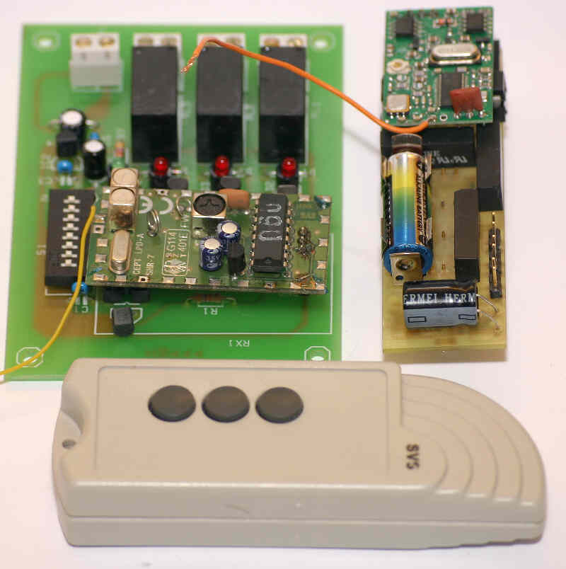

zum Größenvergleich das Original-Empfangssystem
