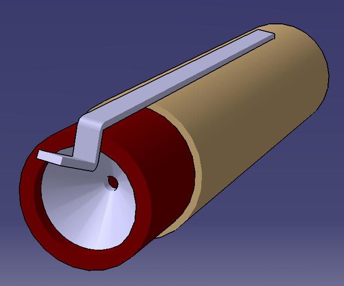

Ist eigentlich ganz einfach. Du machst 55-60 mm vom Ende des Motorhalterohrs einen kleinen Schnitt in das Rohr, dort steckst Du das kurze umgebogene Ende der Feder hinein. Das hintere Ende der Feder muss soweit überstehen damit Du es umbiegen kannst, und den Motor einsetzen und wieder herausziehen. Siehe Bild.

Gut gemacht das Bild !! (Danke hast mir auch geholen !!)

Ah ja wunderbar. das ist doch mal eine klare Grafik mit aufschlussreicher Beschreibung.
Vielen Dank.

BTW: Oli A. ... wahrlich ... schön plakative Skizze. Gefällt mir auch.

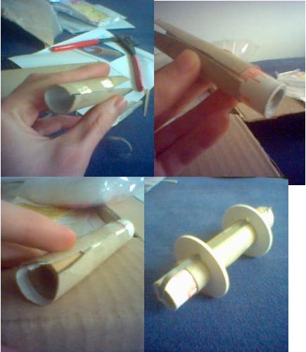

So Oliver, jetzt hab ich eine Motorhalterung (versucht zumindest) konstruiert. Die Halterung ist unten aufgeführt.
1.) Pappe um Motorwickeln, dann Hülle mit Tesa befestigen
2.) Rückhalterohr für Motor oben einsetzen
3.) Motorhalterungsrohr nun mit Tesa versiegeln
4.) Zentrierringe und Edelstahlfeder befestigen
fertig
Sag mir doch bitte Bescheid, ob diese Variante akzeptabel ist. Danke schon im voraus.

Umwickel wenigstens den Bereich zwischen den Spanten mit ein paar Lagen Kreppband. Denn Deine Pappe ist auf Stoß gewickelt. Besser wäre überlappend.
Siehe auch die CHAD-Methoden von Tom S. und (!) Tom E. ... schaust Du in diesem Thread

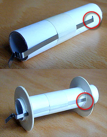

Wichtig ist der "Schubring" ... oder eben die rechtwinkelige Kröpfung des Metallstreifens. Sitzt der fest? Sonst gibt es einen"CATO" wink

Hier die Original 18mm Motorhalterungen von Noris von unserer LSJ Workshop Aktion :
Die Kröpfung ist durch einen Schnitt im Röhrchen in Längsrichtung fixiert (oberer roter Kreis) und durch reichlich UHU Hart und dem Spant auch in Querrichtung. (unterer roter Kreis)

Danke für das Lob, wenn Catia nicht so langsam starten würde, würde sowas auch sehr schnell gehen...
