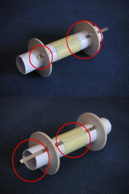

Vielen Dank, ihr habt mir schon sehr weiter geholfen. Offensichtlich stimmt etwas mit meiner 18mm Halterung von Noris nicht. Muss mal schauen.
Eine letzte Frage noch. Wie habt ihr die untere Form der Edelstahlfeder hinbekommen?
Meine Form (von Noris) hat diese Form:
__________________
eure aber
|. __________________
V....................................|
Hatte eure Feder diese Form schon ab Werk?
Sven

Normalerweise sind die Edelstahlfedern direkt so gebogen. Aber falls nicht, wie in Deinem Fall, müsste es ja auch funktionieren. Nach vorne wird der Motor gehalten und nach hinten vorm Herausfallen gesichert.

Na ja die Feder ist um ein wenig länger als der Treibsatz. Muss mich wohl mit noris in Verbindung setzen. Ist wohl die falsche Halterung. Ich versuchs mal mit meiner Eigenen.
Was meint bobito mit rechtwinkliger Kröpfung und mit "CATO"(->Motorauswurf?) Und wie ist bei eurer Halterung euer Motor vom Eigenschub gefestigt, sodass er nicht ins Modell knallt?

Ich war heut morgen schon wieder fleißig und hab eine neue Motorhalterung gebastelt. Diesmal hab ich versucht deine Kritikpunkte umzusetzen. Schau`s dir einfach mal an.
Sven
PS: Das Motorhalterohr habe ich selbst gewickelt. Druckerpapier....wursteltwurstelwurstel um den Motor....fertig ist das Halterohrbig grin

Sieht doch ganz richtig aus. Marginaler Hinweis: Noris hat im Spant eine kleine halbkreisförmige Aussparung. Damit soll die Klammer im hinteren Teil einen größeren Bewegungsspielraum bekommen. Hilfreich, wenn man auf dem Startgelände Motoren rein- und rausfummeln will.
Am vorderen Ende verklebe ich den Spant so, das die Aussparung nicht (!) auf der Klammer liegt, denn dort soll sie sich ja auch nicht (!) bewegen.
Ist aber wirklich nicht wirklich wichtig, nur wenn man grad dran denkt beim Verkleben, frisst ja kein Brot.

Wunderbar, dann bin ich ja relativ schnell zum Ziel gekommenking
Also vielen dank Boris für die hilfreichen Tips, hast mir auf jedenfall weitergeholfen. Und so schnell bin ich wieder motiviert. Ich sag Bescheid, wenn mein erster Raketenstart erfolgreich verlaufen ist.stick out tongue
