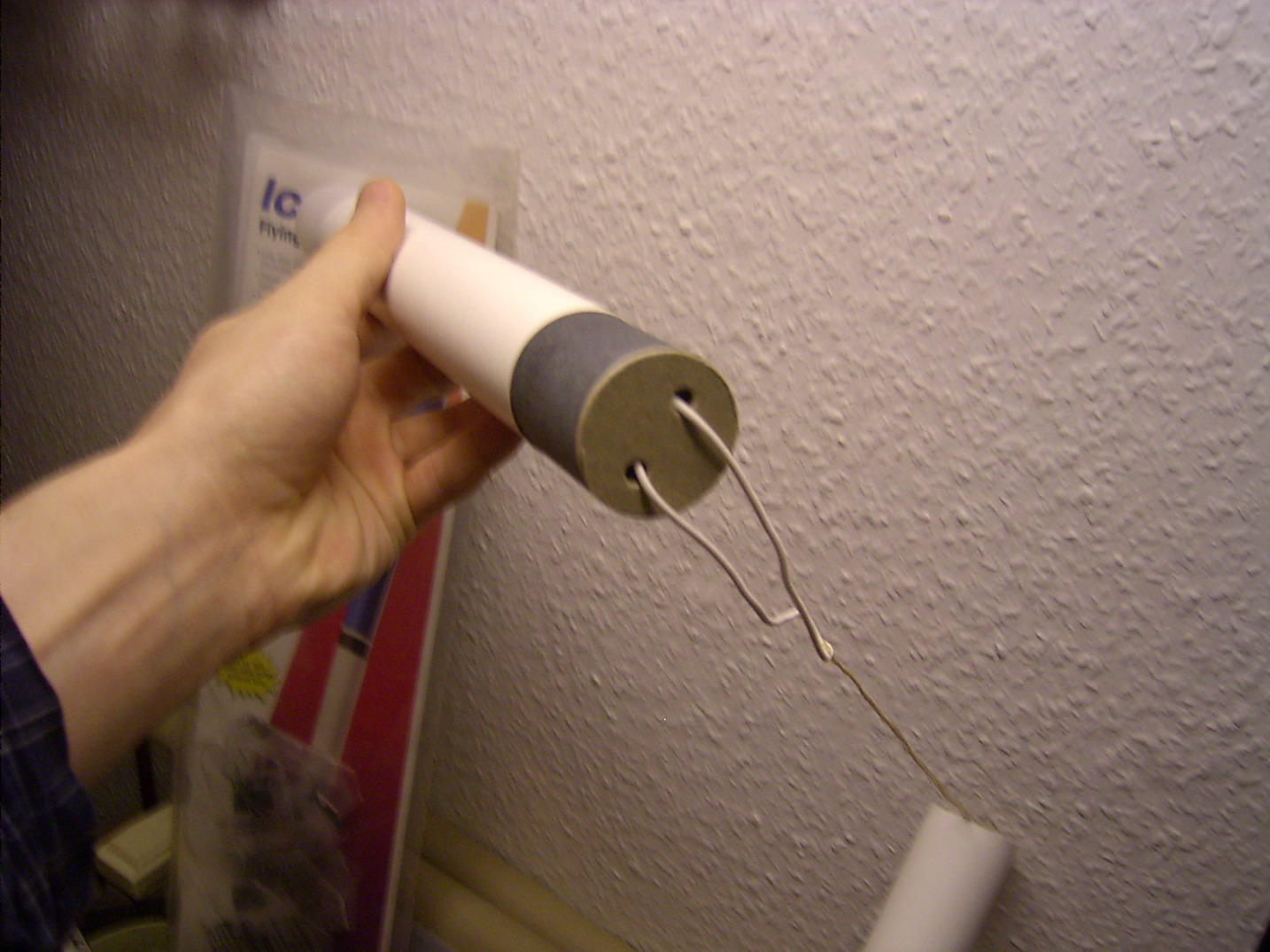

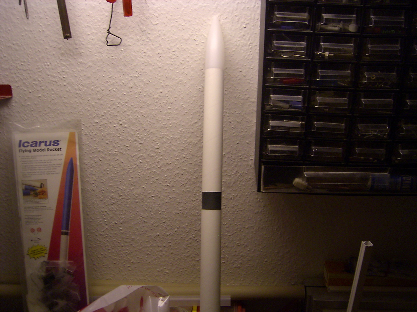

Wenn die Rakete als Mittentrenner vorgesehen ist wird die Spitze üblicherweise im oberen Rohr festgeklebt. Oder Du ergänzt die Rakete um ein Schott im Kuppler, so dass die Ausstoßgase nicht ins obere Rohr vordringen können.

hier sind ein paar Bilder meines Problems
Mit freundlichen Grüßen
PS:Wer einen Fehler findet muss einen Ausgeben!

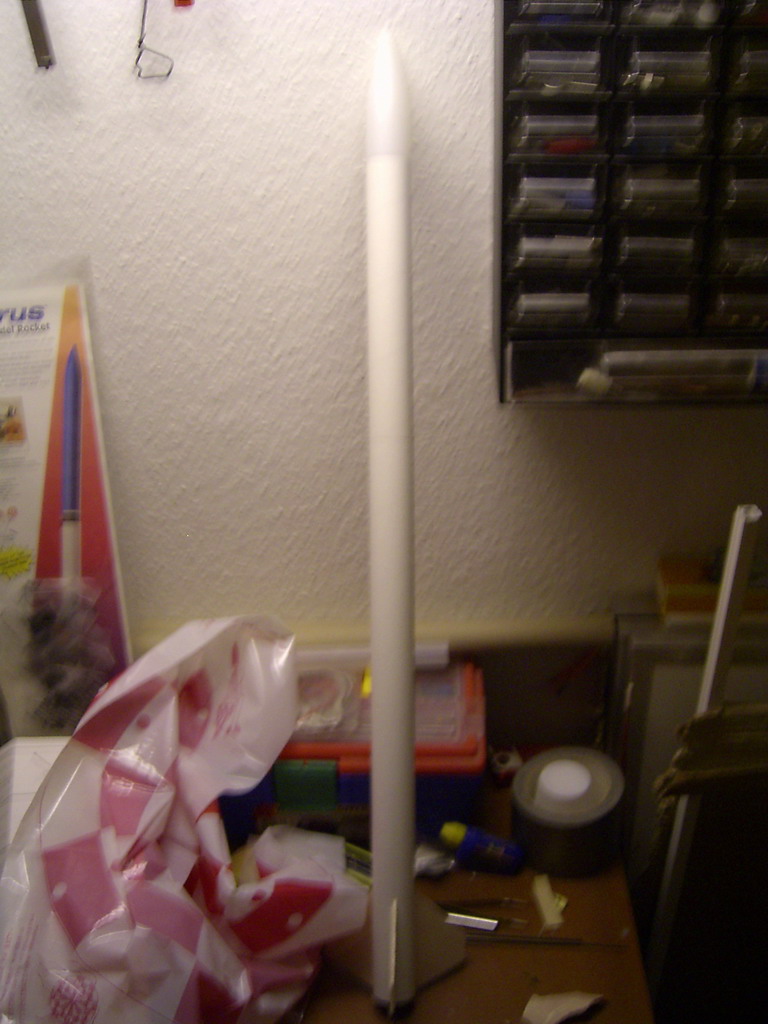

Beitrag 68233 [Alter Beitrag12. Februar 2005 um 12:15]
[Melden] Profil von pikkker anzeigen    pikkker eine private Nachricht schicken   Besuche pikkker's Homepage    Mehr Beiträge von pikkker finden
hier das obere Teil ein bisschen rausgezogen.

und hier sind die Löcher

sorry
