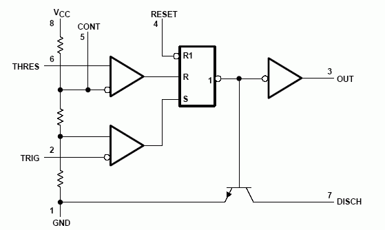

...der Kondensator beginnt sich über das Poti aufzuladen. Dadurch wird das Potenzial am "Trigger"-Pin immer positiver, bis es das Potenzial an einem 555-internen Spannungsteiler überschreitet. Dann kippt ein Vergleicher und steuert über den S(etz)-Eingang das Flipflop (und damit den Ausgang entsprechend) an.
Die Schaltung hat übrigens ein dickes Problem: Man sollte dringend in Reihe mit dem Potenziometer einen Widerstand (1k oder so) schalten, denn sowie die Schaltung jetzt ist, kann man über das Poti die Batterie kurzschliessen (wenn das Poti am Rechtsanschlag und der Abrisschalter noch zu ist).
Hier nochmal die Innenschaltung des 555:
Wenn ich das richtig verstehe, kippt der Komperator (Vergleicher) bei 1/3 Vcc (Eingangsspannung). Wie lange brauch dann der Kondensator um auf 1/3 Vcc aufgeladen zu werden? Außerdem müsste dann OUT die ganze Zeit auf HIGH bleibem, verstehe ich das richtig? Bleibt OUT eigentlich immernoch auf HIGH, auch nachdem die ganze Schaltung vom Strom genommen wurde, oder ist ein entfernen der Batterie mit einem Reset gleich zu setzen?

Die Zeit bis der Kondensator Vcc/3 erreicht hat kannst du mir t=0,41*R*C berechnen. In deinem Beispiel sind das übrigends max. 13,5s.
Für andere Spannungen kannst du dir das leicht aus der Funktion der Ladekurve herleiten:
U(t)=U<sub>0</sub>*(1-e<sup>(-t/(R*C))</sup>wink
Im Datenblatt finden sich leider keine Informationen darüber, in welchem Zustand sich der NE555 nach dem Anlegen der Versorgungsspannung befindet (vermutlich Reseted). Hier kannst du dir aber mit einer einfachen Reset-Schaltung (Kondensator von RESET auf GND, Widerstand von RESET auf Vcc, R*C sollte deutlich kleiner als eine Sekunde sein) behelfen.
