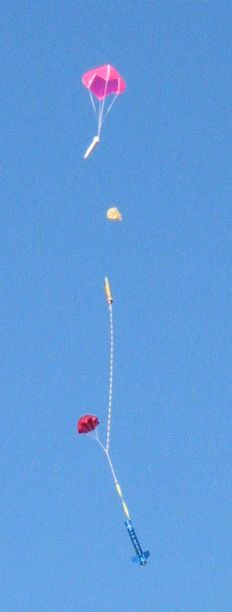

Hi !
Ich hatte zwar gleich bei meinem ersten *Pyrowatte- Ausstoßladungsversuch* Pech gehabt (bei den BC- Tagen), jedoch ist der nicht auf die Pyrowatte zurückzuführen, sondern:
- auf den fatalen Fehler, einen Mittentrenner bei einem 1,5kg schweren, sehr langen Rakete zu realisieren
- gepaart mit der (normalen) Eigenschaft des Dentamags, genau beim Apogäum auszulösen.
(wo auf einem kurzen Kuppler eine so starke Querbelastung wirkt, dass man die Teile kaum per Hand trennen kann).
-> nur durch einen sehr langen Kuppler (ruhig 2 Kaliber) ist das machbar.
(Wollt´ich unbedingt loswerden, nicht dass ein anderer den selben Fehler macht)
Mittlerweile sehe ich aber Pyrowatte als sehr gut an.
Die größten Vorteile aus meiner Sicht:
- saubere, rückstandslose Verbrennung
- keine bis wenig thermische Erwärmung
Ergo: Möglichkeit, dass das Bergungsseil angesengt/ durchgebrannt wird (-> SP) ist beinahe unmöglich, wenn man nicht direkt einen mm Faden benutzt ;-))
- leicht zu sichern (<-> feines SP)
- zündet sofort
- weit ungefährlicherer Umgang als mit SP.
Doppelpyrowatte- Ausstoßladung:
