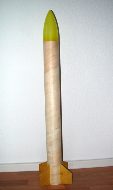

hier mein neuestes Projekt - M.A.D.3 (Magnetic Apogee Detection). Nachdem meine M.A.D.2 eine "innere Erwärmung" dank H5k hatte, habe ich mich entschlossen, eine 3. Auflage des Modells in Angriff zu nehmen. Diesmal ist der Raketenkörper frei von Pappe. Ein Sandwichrohr aus GFK/Balsa/GFK und Sandwich-Fins aus GFK/Flugzeugsperrholz/GFK kamen zum Einsatz.
Die M.A.D.3 soll außerdem in 2 Stufen geborgen werden. Das wird mittels D-Mag und Timer realisiert. Die Motorisierung soll variabel sein, BC125 / 80 oder AT F25 W oder 4er Cluster ...
Hier mal ein erstes Foto vom derzeitigen Stand:

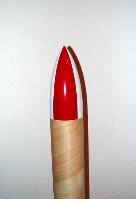

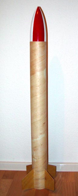

Beitrag 60850 [Alter Beitrag13. November 2004 um 17:32]
Damit man sich schonmal eine Vorstellung über die Farbe machen kann, hab ich heute mal die Spitze lackiert.
Beitrag 60851 [Alter Beitrag13. November 2004 um 17:37]

Beitrag 60862 [Alter Beitrag14. November 2004 um 11:57]
Gefällt mir saugut(DIE FARBGEBUNG)
Wie hast du die Lackiert?
mit was hast du abgeklebt?
checko
Ich hab doch gar keine.
Aber ich!
Beitrag 60864 [Alter Beitrag14. November 2004 um 12:42]
Mir auch!wink
Wie immer, mit der Spraydose. Duplicolor Grundierung, dann Weiß, dann Rot und zum Schluß nochmal Klarlack (ist hier noch nicht drauf).
checko
Mit TESA-Krepp - schön sauber anreiben, dann gibt's auch ordentliche Kanten.
